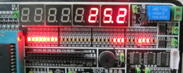

程序运行效果图:
//晶振12MHZ 常温下测量0--99.9度
