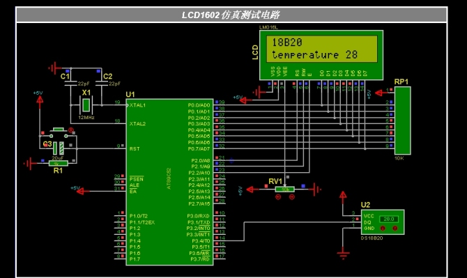

18B20温度1602显示
作者:佚名   来源:本站原创   点击数:…  更新时间:2013年11月03日   【字体:大 中 小】
这个是仿真图电路图:
//晶振12mhz
#include <reg51.h>
sbit RS=P2^0;  // RS数据和指令
sbit RW=P2^1;  //读和写
sbit EN=P2^2;    //读取时能
sbit busy=P0^7;
sbit  DQ=P3^4;
#define uchar unsigned char
#define uint unsigned int
uchar temp_value;
unsigned char show1[]="18B20";
unsigned char show2[]="temperature";
unsigned char tab[]={0+'0',1+'0',2+'0',3+'0',4+'0',5+'0',6+'0',7+'0',8+'0',9+'0'};
void delay_18B20(uint i)
 while(i--);
void Init_DS18B20(void)
  uchar x=0;
  DQ = 1;          //DQ复位
  delay_18B20(8);  //稍做延时
  DQ = 0;          //单片机将DQ拉低
  delay_18B20(80); //精确延时 大于 480us
  DQ = 1;          //拉高总线
  delay_18B20(14);
  x=DQ;            //稍做延时后 如果x=0则初始化成功 x=1则初始化失败
  delay_18B20(20);
uchar ReadOneChar(void)
 uchar i=0;
 uchar dat = 0;
 for (i=8;i>0;i--)
    DQ = 0; // 给脉冲信号
    dat>>=1;
    DQ = 1; // 给脉冲信号
    if(DQ)
    dat|=0x80;
    delay_18B20(4);
  return(dat);
void WriteOneChar(uchar dat)
  uchar i=0;
  for (i=8; i>0; i--)
    DQ = 0;
   DQ = dat&0x01;
     delay_18B20(5);
   DQ = 1;
     dat>>=1;
void ReadTemp(void)
 uchar a=0;
 uchar b=0;
 uchar t=0;
 Init_DS18B20();
 WriteOneChar(0xCC);     // 跳过读序号列号的操作
 WriteOneChar(0x44);  // 启动温度转换
 delay_18B20(100);       // this message is wery important
 Init_DS18B20();
 WriteOneChar(0xCC);  //跳过读序号列号的操作
 WriteOneChar(0xBE);  //读取温度寄存器等(共可读9个寄存器) 前两个就是温度
 delay_18B20(100);
 a=ReadOneChar();     //读取温度值低位
 b=ReadOneChar();     //读取温度值高位
 temp_value=b<<4;
 temp_value+=(a&0xf0)>>4;
void time1(void)
 unsigned char i;
    for(i=0;i<20;i++)
    TMOD = 0x01;
    TH0 = 0x3C;
    TL0 = 0x0B0;
    TR0 = 1;
 while(!TF0);
 TF0=0;
 TH0=0x3c;
 TL0=0x0b0;
 TR0=1;
void  wait()  //等待繁忙
 P0=0xff;
 do
 EN=0;
 RS=0;
 RW=1;
 EN=1;
 }while(busy==1);
 EN=0;
void writecmd(unsigned char k)  //写命令
wait();
RS=0;
RW=0;
P0=k;
EN=1;
EN=0;
void writedat(unsigned char p)     //写数据
wait();
RS=1;
RW=0;
P0=p;
EN=1;
EN=0;
void init1602()    //1602初始化
 writecmd(0x38);
 writecmd(0x0c);
 writecmd(0x06);
 writecmd(0x01);
 void main()
 unsigned char *p;
 init1602();
 p=show1;
 writecmd(0x80);
 while(*p!='\0')     //读到字符末尾结束
 writedat(*p);
 ++p;
 p=show2;
 writecmd(0xc0);
 while(*p!='\0')
 writedat(*p);
 ++p;
 writedat(' ');
 writecmd(0x06);
 writecmd(0xcc);
{  ReadTemp();
   writecmd(0xcc);
   writedat(tab[(int)temp_value/10]);
   writecmd(0xcd);
   writedat(tab[(int)temp_value%10]);
   time1();
