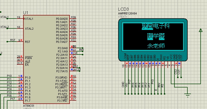

此程序的完整工程文件下载:http://www.51hei.com/f/8952lkj_c.rar 上图是原理图及其仿真效果.
AT89C51单片机驱动液晶显示汉字C语言

电路连接
P1------DB0~DB7
P2.0------RS
P2.1------RW
P2.2------E
P2.0------RS
P2.1------RW
P2.2------E
#define LCD_DB P1
#define uchar unsigned char
#define uint unsigned int
sbit LCD_RS=P2^0;
sbit LCD_RW=P2^1;
sbit LCD_E=P2^2;
sbit cs1=P2^6;
sbit cs2=P2^7;

/******定义函数****************/
void LCD_init(void);//声明初始化函数
void LCD_write_command(uchar command);//写指令函数
void LCD_write_data(uchar dat);//写数据函数
void LCD_disp_char(uchar x,uchar y,uchar dat);//在某个屏幕位置上显示一

//*********主函数*****************
void main(void)
uint i;
LCD_init();
for (i=0;i<12;i++)//陕字上半部
cs1=1;
cs2=0;
LCD_disp_char(0,i+36+4,kk[i]);//加36是显示起始位置左移,因为一个汉字的宽度为12
