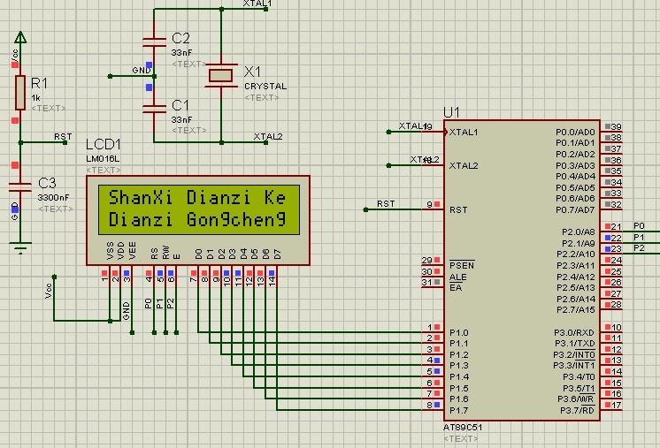

51单片机驱动LCD1602的电路图+程序
作者:佚名   来源:本站原创   点击数:…  更新时间:2013年11月06日   【字体:大 中 小】
如网页上出现格式错乱可从此处本例的完整源码: http://www.51hei.com/f/1602430.rar 上图是仿真效果 显示2行字符.

电路连接
P1------DB0~DB7
P2.0------RS
P2.1------RW
P2.2------E
#define LCD_DB P1
sbit LCD_RS=P2^0;
sbit LCD_RW=P2^1;
sbit LCD_E=P2^2;
