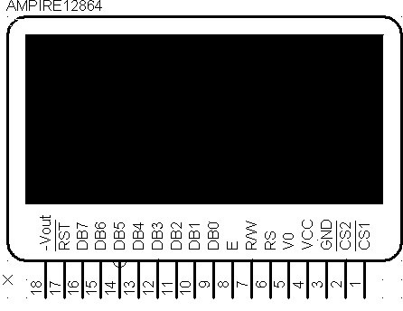

AMPIRE12864图形点阵液晶显示器,它主要采用动态驱动原理由行驱动—控制器和列驱动器两部分组成了128(列)×64(行)的全点阵液晶显示。可显示8×4个16×16点阵汉字或16×4个16×8点阵ASCII字符集,也可完成图形的显示。与CPU接口采用5条位控制总线和8位并行数据总线输入输出,具有4位/8位并行、2线或3线串行多种接口方式。
AMPIRE12864共18个引脚其中包括8个三态数据引脚,5个控制信号引脚,1个复位引脚和4个电源相关引脚。AMPIRE12864详细引脚描述见表2-7。

AMPIRE12864引脚图如图2-7所示。
图2-7 AMPIRE12864引脚图

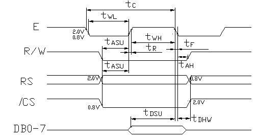

在AMPIRE12864的初始化,DDRAM列地址的设定和行地址的设定都是由写控制命令来完成的。当R/W=0,RS=0时在使能信号的配合下就可以把控制命令写入到指令暂存器(IR)。写时序图如图3-5示。
图3-5 AMPIRE12864写时序图
写控制命令驱动函数代码如下:
void write_cm(uchar command)
check_busy();//检测忙信号
RSRWE=0; //R/W=0,RS=0,E=0写控制命令准备
DB=command;//送出控制命令
RSRWE=4; //R/W=0,RS=0,E=1写控制命令
_nop_();
_nop_();
RSRWE=0;

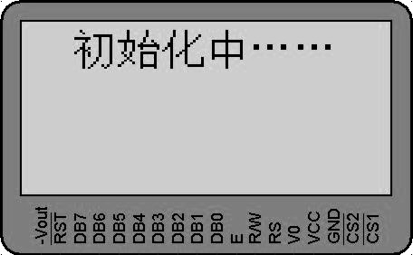

2)AMPIRE12864的初始化
在对AMPIRE12864操作前须初始化,对其做一些必要的设置。这些设置包括:基本指令操作设置;开显示,关光标,不闪烁;清除显示;光标的移动方向,DDRAM的地址计数器加1。设置的操作指令详见表2-11。
AMPIRE12864初始化驱动函数代码如下:
void LCD_Init()
write_cm (0x30);//30H--基本指令操作delayus(4);write_cm (0x0c);//开显示,关光标,不闪烁。delayus(10);write_cm (0x01);//清除显示delayms(10);
write_cm (0x06);//光标的移动方向左,DDRAM的地址计数器(AC)加1。
delayus(10);

显示以一整屏为单位,在显示之前应先给index[4][16]赋值以确定液晶显示器的显示内容。如给index[4][16]以下赋值:
index[0][2]=131;index[0][4]=133;
index[0][6]=135;index[0][8]=137;
index[0][10]=139;index[0][12]=139;
显示的内容如图3-6所示。
