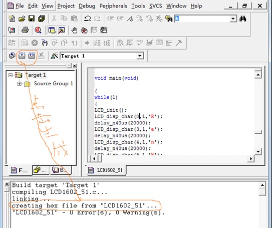

1.
在Keil

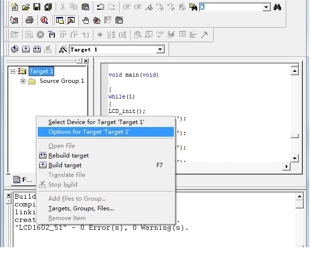

编写好程序以后,在左侧项目栏中单击鼠标右键,如下图
2.点击上图中Options for Target’Target1’
选项,弹出下列窗口

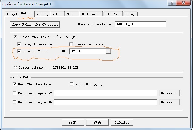

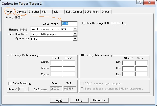

3.在Target标签中将Xtal(MHz)中的晶振频率改为12.0;再在Output标签中勾选Create HEX  Fi复选框。
完成上面两项设置后点击确定。
4.再点击编译,生成Hex
文件。

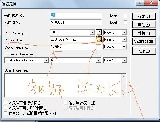

5 再在Proteus中双击的51芯片,弹出下列窗口,按下图修改晶振频率,添加需要运行的C语言生成的hex文件即可运行。
