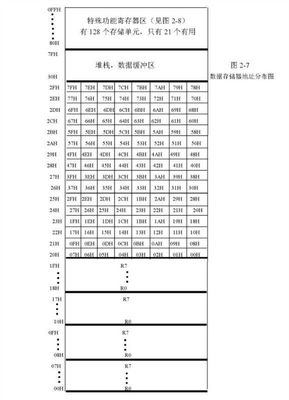

1寄存器
           1)特殊功能寄存器
            2)存储器

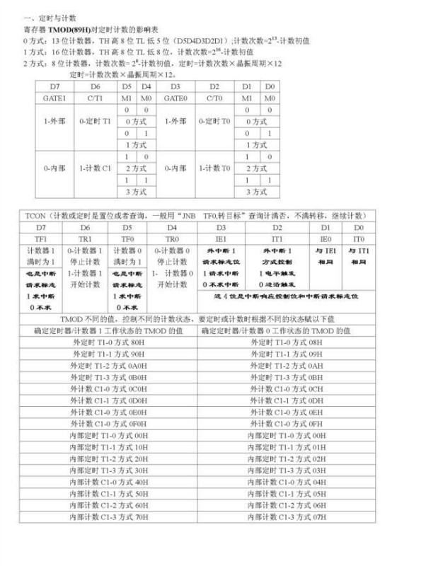

  2 定时与中断
                                1)定时与计数设置

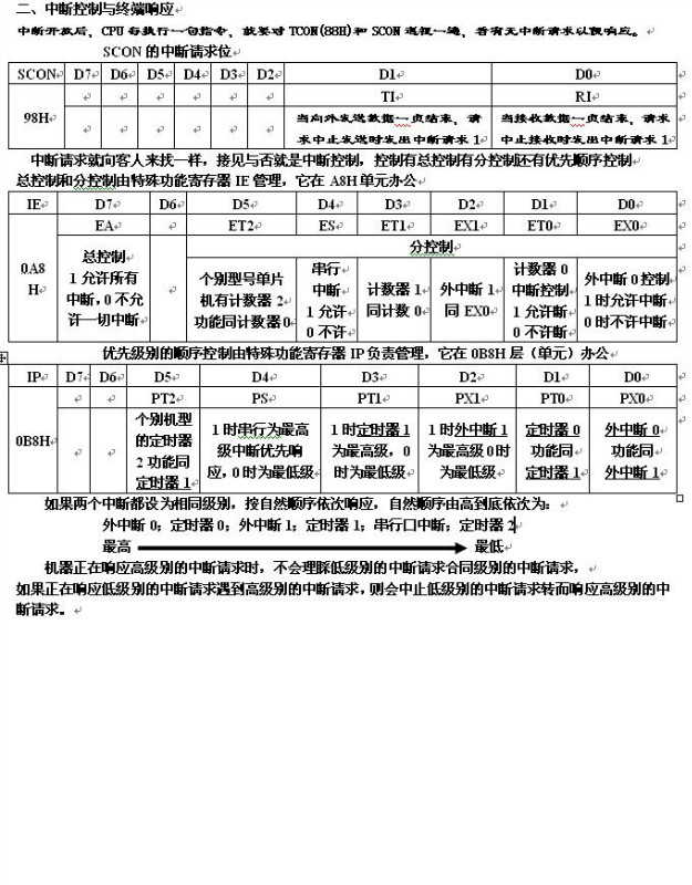

                         2)中断设置
