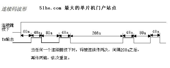

      本方案解码对象是苏州华芯微电子的HS9148发生芯片的遥控信号;该芯片可以有单发码,连发码,等组合方式。具体功能可以参考其PDF文件。现在对其中6组连发码K1-K6进行解码。本程序采用PIC16F505进行软件延时方法,通过查询红外接收口的电平变化规律,来进行按键解码。
     先看一下连发码的传输规律,如下图所示

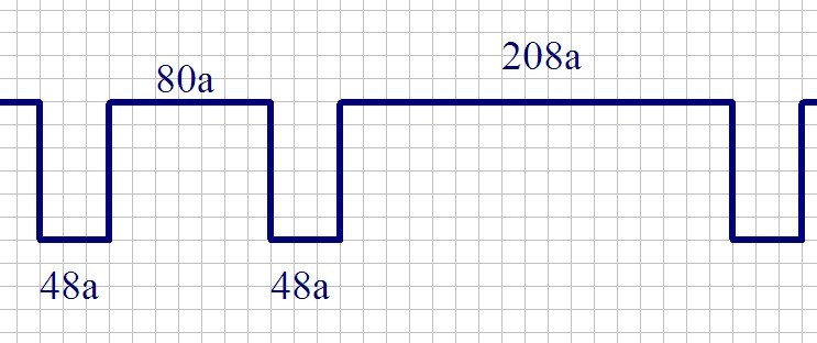

这个是发射器上面的码型,经过红外接收模块后,信号与发射型号是反相的。如下图:
其中a的值可以左右计算a=(1/fosc)*192,当采用455E的晶振时候 a=0.422ms.。

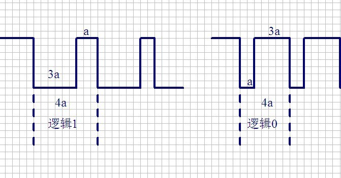

在看看“0”和“1”的定义,对单片机接收端而言,下面图示是0和1的定义
由图可以看出来,高电平过后,低电平持续时间为3a定义为逻辑1,高电平过后低电平持续时间为a定义为逻辑0。(理解了这个规律对解码能否成功有着非常重大的意义)。

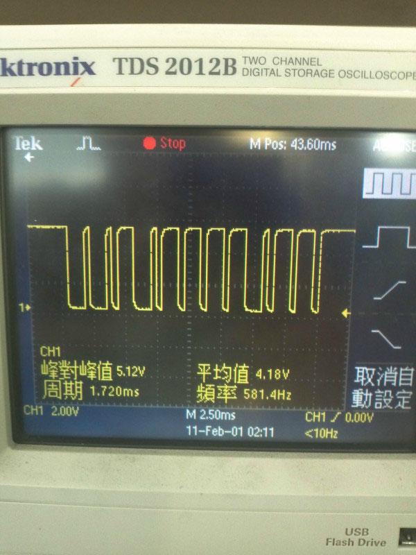

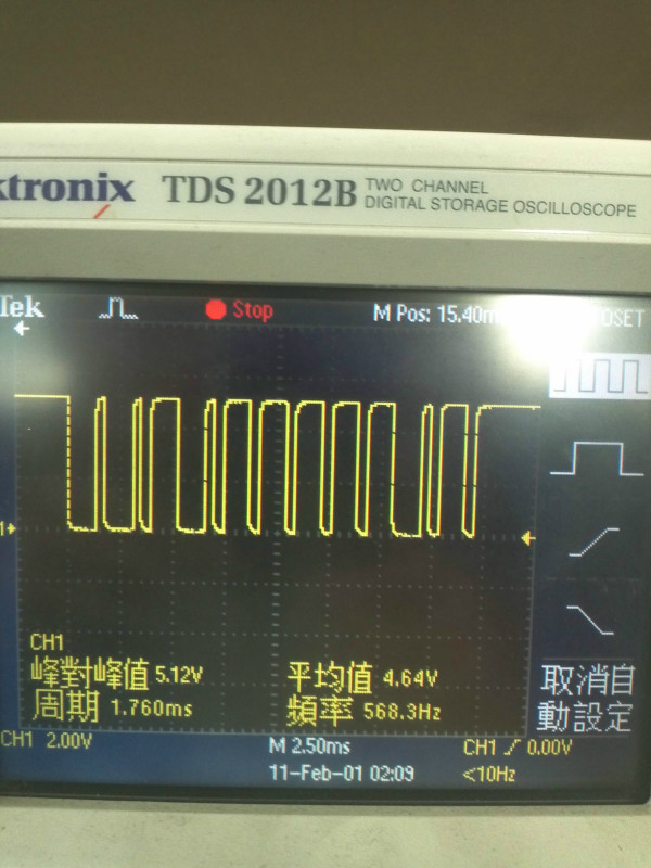

     为了验证PDF上的高低电平时间定义的正确性,用示波器检测了其中某几个按键的红外接收端的波型。如下所示:
对其时间测试发现和
PDF上的资料基本符合。
