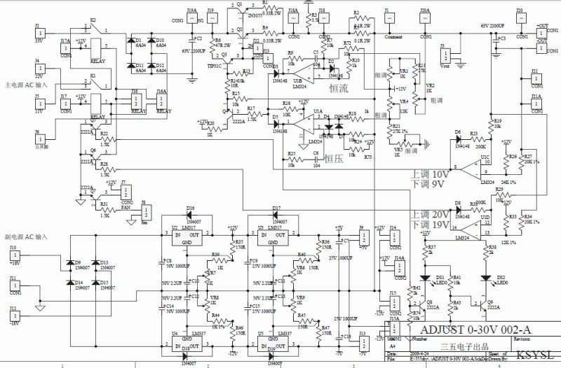

CPU电路图

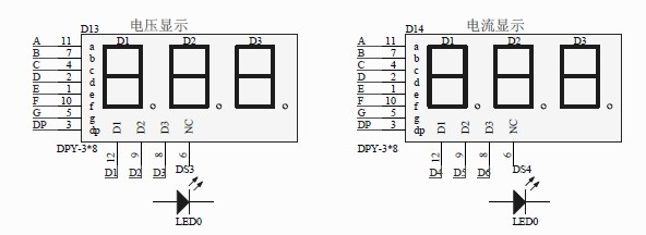

显示电路
控制板电路图
程序

 MCU型号: AT Tiny24
功能说明:0-30V 可调电源  显示电压及电流
引脚说明;PA0/ADC0--D1 电压
          PA1/ADC1--D2 电压
          PA2/ADC2--D3 电压
          PA3/ADC3--RT
 PA4/ADC4--Vout
          PA5/ADC5--Iout
          PA6/ADC6--D5 电流
          PA7/ADC7--D6 电流
          PB2/    --D4 电流
          PB3/RESET--FAN
          PB1     --74HC164 DATA
          PB0     --74HC164 SCK
