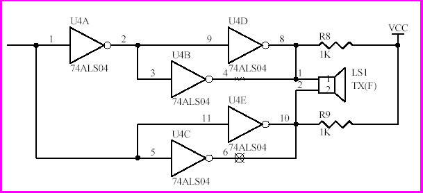

我现在在做超声波测距,用的是非门 + CX20106A方案。发射部分用非门驱动,如下:
 (原文件名:超声波发射电路原理图.gif)
我手上没有74ALS04或74LS04,所以用74HC04和HCF4069UBE代替。

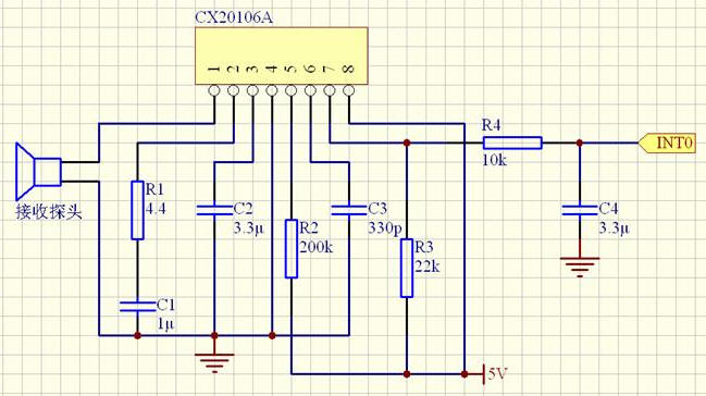

超声波接收采用CX20106A,如下:
 (原文件名:接收电路 .jpg)
我用的CX20106A是拆机件。
用万用板搭好电路之后,在网上找到了一些参考汇编程序,我修改后可以通过串口发到PC显示超声波往返的时间:
