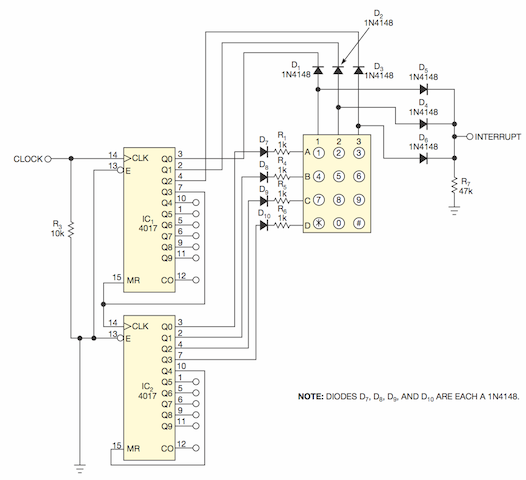

今天发张单片机连接 4x3 数字键盘的电路,作者是美国电工罗伯辛海。很多应用中,都需要接一个用单片机控制的数字键盘,传统方法是用很多I/O引脚,例如接一个数字快输盘就要7个I/O脚。在这个电路中,只需要2个I/O 引脚就可以了。
单片机接数字键盘的电路
大多数时钟I/O都需要特殊的通讯协议,例如I2C, SPI等等,MCU需要有通讯模块,工程师需要灵活地实施软件。而且,给每个按键分配不同的电压,也是件麻烦事。
罗伯辛海提供了这个设计思路,只要两个I/O,不需要特别的通讯协议,不需要模拟pin, 用两个德州仪器的CD4017就可以了。CD4017很常见,而且不贵。R1, R4, R5和R6用来限流,R7, D4, D5和D6组成一个或门。
虽然这是一个4x3键盘的电路,也可以用来接10x10的键盘。如果要接更大的键盘,就要多加CD4017的数量,原理是一样的。
