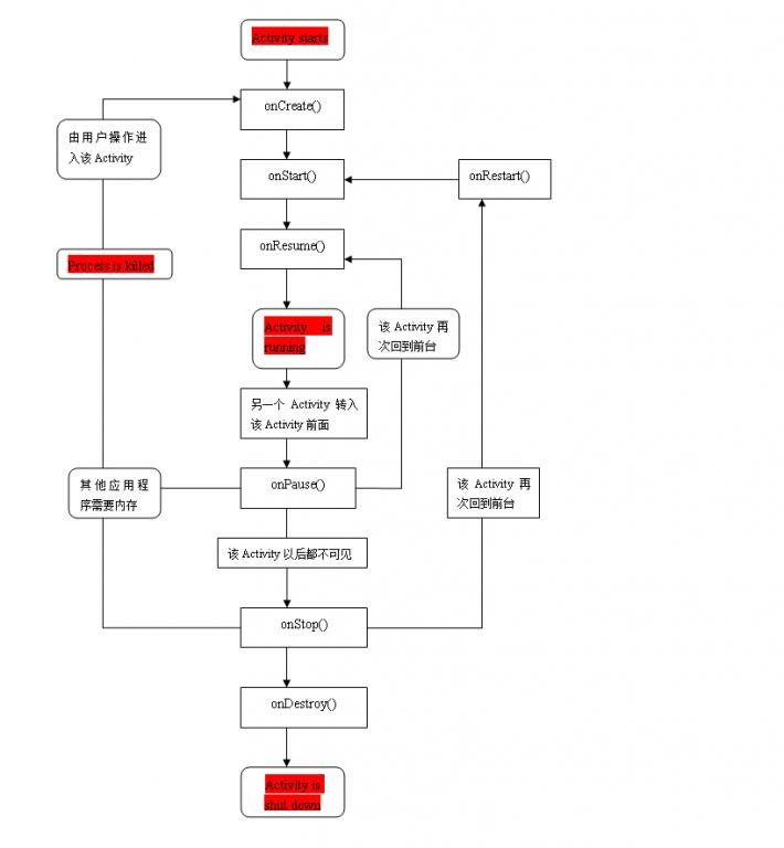

关于Activity的生命周期----百度搜的,信息来源:http://blog.csdn.net/jiaoyuhan19921008/article/details/7063399
在Activity的生命周期中,如下方法会被系统回调。
onCreate(BundlesavedStatus):创建Activity时被回调。
onStart():启动Activity时被回调。
onRestart():重新启动Activity时被回调。
onResume():恢复Activity时被回调。
onPause():暂停Activity时被回调
onStop():停止Activity时被回调
onDestroy():销毁Activity时被回调。
1、运行activity时:
       onCreate ----- onStart ---- onResume
2、点返回键
       onPause ---- onStop ----- onDestory
3、点击Home
       onPause ---- onStop
4.长按Home重新回到ActivityLifeCydeActivity
       onRestart ---- onStart ---- onResume
5.切换至SecondActivity之上
       onPause ---- onStop
6.切换回 ActivityLifeCydeActivity
创建一个对话框样式的activity:DialogActivity
7.切换至DialogActivity
       onPause
8.按返回键返回至ActivityLifeCydeActivity
       onResume
总结:
Activity 从创建到进入运行态所触发的事件
        onCreate()-->onStart-->onResume()
从运行态到停止态所触发的事件
       onPause()--->onStop()
从停止态到运行态所触发事件
       onRestart()-->onStart()--->onResume()
从运行态到暂停态所触发事件
       onPause()
从暂停态到运行态所触发事件
       onResume()
