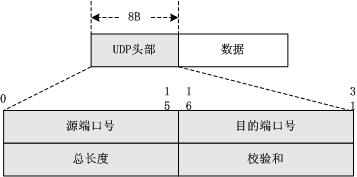

UDP
UDP是TCP/IP的另一个非常重要的协议。
UDP数据域的头部共占用了8个字节
                                             UDP数据域的头格式描述
名称
描述
源端口
调用的端口号
目的端口
被调用的端口号
报文长度
记录UDP数据包中的8位组数目包括UDP数据的长度
最小值为8(数据部分为0时)
校验和
头标和数据域计算的校验和,这一项是可选的,为的
是在高可靠性的网路上尽量减少开销
数据
上层协议的数据

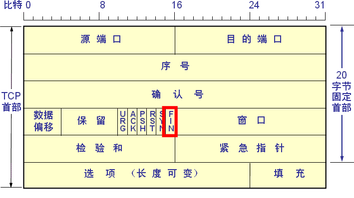

TCP头格式
TCP头共占用了20个字节
名称
描述
源端口
调用的端口号
目的端口
被调用的端口号
序号
确保数据到达的序列正确的编号
应答号
期望下一个TCP数据段
数据偏移(头长度)
以32位为单位的报头长度
保留
置为0
编码号
开始、终止会话之类的控制功能
窗口
用来控制流量
校验和
头标和数据域计算的校验和
紧急
指示紧急数据的末端
可选项
当前定义项:TCP端的最大值
数据
上层协议的数据

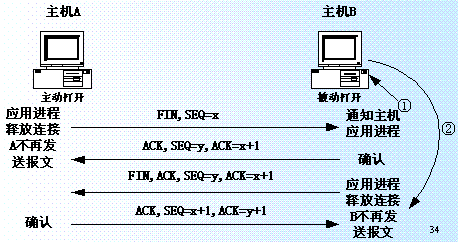

关闭TCP连接:改进的三次握手
对于一个已经建立的连接,TCP使用改进的三次握手来结束通话(使用一个带有FIN附加标记的报文段)。
1)当主机A的应用程序通知TCP数据已经完毕时,TCP向主机B发送一个带有FIN附加标记的报文段(FIN理解为
   finish)。
2)主机B收到这个FIN报文段之后,并不立即用FIN报文段回复主机A,而是向主机A发送一个确认ACK,同时
   同时通知自己相应的应用程序:对方要求关闭连接(先发送ACK为了防止在这段时间内,对方重传FIN报文段)。
3)主机B的应用程序告诉TCP:我要彻底的关闭的关闭连接,TCP向主机A送第二个FIN报文段。
4)主机A收到第二个FIN报文段后,向主机B发送一个ACK表示连接彻底关闭。
