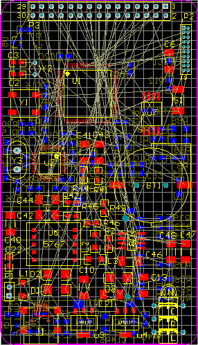

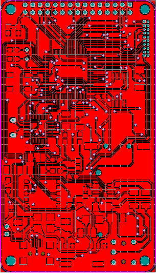

在纠结n多天后,这块,自主研发的mp3电路板终于画好了,其过程那可真叫一个纠结阿,那线布的,蜿蜒曲折,好似游龙戏水一般,呵呵。不过纠结了半天,总算是画出来了,貌似还像这么回事,本次布线和上次有所不同,上次是自己做,这次是直接去工厂打样,所以各方面都精细了一些,这次线宽用的是7个mil,过孔是20个mil,板子的尺寸是10*5厘米,而且大部分电阻电容,采用0805封装的贴片,其实应该用0603更好些,但考虑手上,没有现货和不好焊接等原因,所以还是决定采用0805的,部分用的是1206的。还有一个100角的芯片,和一个48角的芯片,手上,所有的材料,基本上就只够把工艺做到这份上了。下面就是打样,还不知道打回来是啥个样子了,能不能用也不能保证
废话不多说,上图
上面是刚从原理图导入pcb的时候,看起来,东西好多

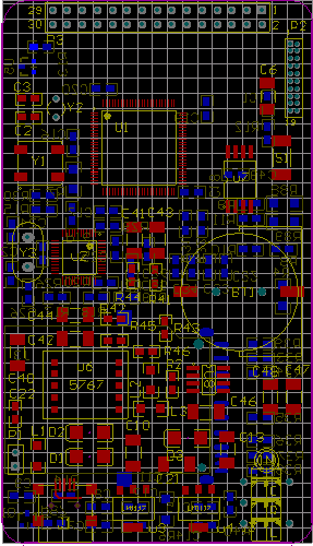

这是把东西都塞里面时的景象,上面没有放置元件是因为要为液晶的布线提供空间,底下的东西还是挺多挺乱的。还有一个问题,就是sd卡还有电池的封装实在是太大了,占了一大部分空间,所以下回再改进的时候,电池改用小电池,或超级电容,而sd卡则要改为迷你sd卡。
还有一个问题就是这次布线使用的电源芯片封装也很大。所以也列为以后改进的目标。

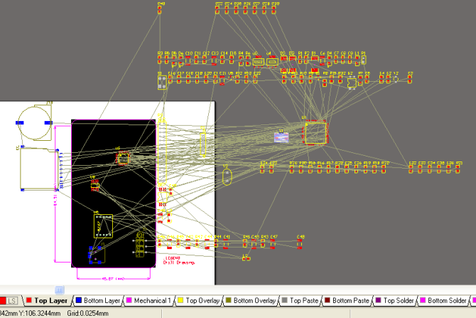

这是打开飞线显示的状态, 当时看着有点纠结,有点想哭的感觉。

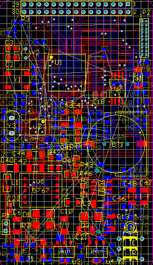

布了N-n天以后的样子,貌似出具规模了吼 虽然飞线还是有的,但大部分已经都连上了,随着大面布线的完成,纠结郁闷,挠头,晴天霹雳的事情也接踵而至的来了。那就是走线慢慢的搅在了一起。因为只有两层板,在这两层板中,要布电源,地,模拟,数字信号等线,再加上很多禁忌,比如晶振下面不能走线,芯片下面不能走线等等,不过最后还是在芯片下面走的过孔,到目前为止,我还有点担心,板子回来以后,由于芯片下面的过孔产生干扰或者对信号完整性有破坏。现在只能祈祷上天,72M的信号,不会产生太多的问题。

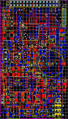

这是纠结了N天以后,也就是今天的样子,本来想能规避一些禁忌就多规避一些禁忌,结果,都怪我功力太浅,全破戒了 估计下一步只有还俗了
这是打开顶层丝印层和底层丝印层以后的样子

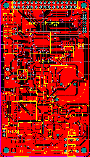

这是铺地以后的样子,太难看了。不过总算是画出来了,下面就是找厂子打样,不过这个时候,估计去找也会很慢。而且板子回来后,还不一定能用,郁闷阿,祈求老天,祈求上帝,让我的板子能用吧, 由于过年很多厂家休息,所以决定于今天发图打样,大概了解了一下,由于是年初,很多返乡回家过年的同志还没有回来,所以pcb需要4-5天,加上快递的时间,估计竟然要7天,哎呀,这是多难熬的7天啊。目前,很多pcb厂家都免费飞针了,而且颜色随便选,所以我选了一个蓝色滴 看起来比较高科技一些,绿色太土,红色又有点渗人,而黑色的,虽然霸气十足,但也有点太正规了,加上液晶的电路板也是蓝色的,所以选了一个蓝色油,板厚是1.6的,加起来一共120块钱。如果要2个的后,竟然要加100块钱,我一看,还是算了吧,太贵了,1.6也能用。差的太多了。不靠普。板子也修改了一下,加了4个定位的螺丝孔,缩小了一下耳机插口的封装,重新调整了一下走先和铺地,还加了一个笑脸 ,差不多也折腾了快两天。今天可算是发出去了,就等着打样回来的结果了。

改进:
由于此次画板有点急,所以如果有下次的话,将会从以下几个方面去改进
1:sd卡封装太大,所以换成迷你sd卡
2:备用电池的封装太大,改用小型电池和电池座
3:此次的电源系统采用的是as1117,3.3V和2.5V,所以封装相当大,改用其他芯片
4:增加电源和充电管理,增加ad读取电压值,目前好像还没有,还有4.2V的锂电池充电芯片。
5:改进显示器与底板的连接方法,目前由于手上材料有限,所以用的是排针,但这东西太大了,插上的话会严重影响厚度。所以要改变连接方式以降低厚度
从这一条开始就是一些功能上的增加了,有能力就座,没有能力,就不做
6:增加无线模块,可以改进成遥控器
7:增加三轴加速度传感器
8:增加照相机接口连网上那种简单的照相机
9:制作一个相应的壳子,配上一个手机电池。
