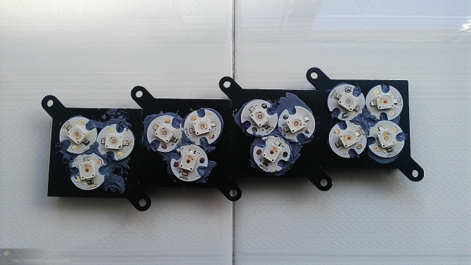

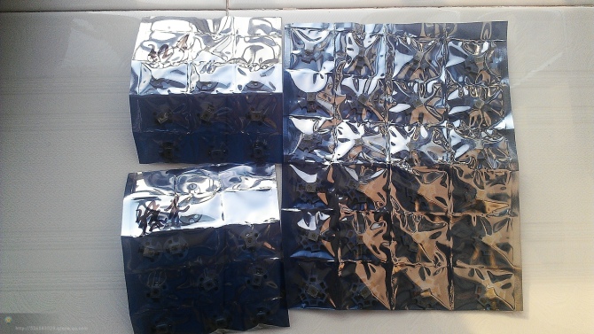

  这两天准备多弄几个led彩灯,于是就在淘宝上找了一家店,红绿蓝各买了10个颜色的灯珠。灯珠快递到家测试时,发现了一个问题,那就是亮度不一致,店家标称的是700ma电流,于是我拿了一个灯珠,加上3.3v电压后,是410ma,换一个灯珠,加到3.3v后,也许就变成了500ma,把第一颗灯珠电压调到3.6v时,电流上升到700ma,但把第二颗灯珠加上3.6v的电压,也许就变成了1a的电流了。而且同样的几个灯珠串联,调成700ma横流时,可以明显的发现灯珠的亮度不一致。真是坑爹啊,这应该说明他的二极管pn节参杂的浓度不一样导致的,我买的还是欧司朗的扁平灯珠,我想应该不错的呀,真是郁闷,希望以后的朋友在做灯珠量产的时候,注意一下这方面的问题。
