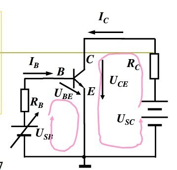

先看三极管相关参数:
如图
已知:Usc=12V,Rc=6K, Rb=70k,放大倍数B=50,
求:当USB=-2V,2V,5V时候,静态工作点Q,位于什么区间。
解:
1:当USB=-2v时候,Ib=0,Ic=0;可见,Q点位于截止区。
2:由已知条件求得集电极的饱和电流I cmax=Usc/Rc=2ma.
  这里应该假设2v时候,处于临界状态,那么Ue=0.7V
   当USB=2V时,Ib=(USB-0.7)/Rb=1.3/70k=0.019ma
  Ic=B*Ib=0.019ma*50=0.95ma,
由此可见,计算出来的Ic=0.95ma值还没有达到最大饱和值Ic=2ma,意思是Ib值还有可能受B影响,变大直达到Icmax值。那说明,Q位于放大区。
3:当USB=5V时候
Ib=(USB-0.7)/Rb=0.061 ma
Ic=B*0.061ma=3.05ma.
此时,算出来的电流已经大于最大饱和电流,说明Ib和Ic不再存在B倍数关系,Q点处于饱和状态
延伸思考:已知:USB=5V,B=100,Icmax=300MA,要求三极管工作在饱和状态,求Rb?
此题目意思是,当三极管工作在开关状态时候,如何设置三极管的基极电阻。
当三极管工作在临界饱和状态时候,Ic=B*Ib,Ue=0.7V,
那么,Ib=(USB-Ue)/Rb=(5-0.7)/Rb,
Ic/B=4.3/Rb=300MA/100—求得
Rb=1.43k,同时也可以看出来,要让上述条件下,三极管完全导通,所需要的基极电流最小都要Ib=3MA,同理,只要三极管的基极电阻小于1.43K那么三极管就能处在饱和工作区,也就是所说的开关区。
    对于单片机电路,单片机输出I/O口供电能力也就是十几个毫安左右,作为开关作用的三极管,和单片机配合使用时候,要优先考虑单片机I/O的负载能力,PDF上所说的都是很理想的状态,驱动开关三极管时候,I/O电流不要过大,根据每款单片机口的驱动能力来决定,比如51系列的,一般10MA以内,PIC单片机15-20MA都可以(PIC单片机,PDF上说最大去到25MA)在实际应用中最好不要去踩这个点,物极必反,一般用60%-70%。当然条件允许情况下,越小越好,也为单片机减轻负担。其次是考虑三极管放大倍数,放大倍数越大,那么单片机只要输出很小的电流,就能让三极管进入饱和导通状态。
