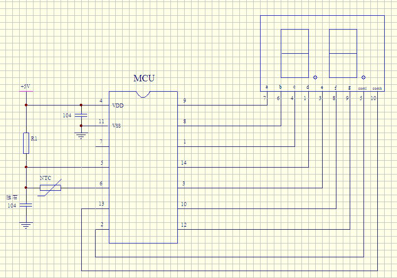

 现在商品的价格竞争非常激烈,有时开发一个产品几毛钱甚至几分钱都要节省。下面介绍的这个IO口测温电路可能会对遇到这种情况的朋友有所帮助。大家都知道,资源差不多的两种MCU,带AD的通常会贵几毛钱。一般检测温度都通常使用带AD的单片机来实现,但如果你能使用IO型单片机来实现的话,无疑能为您节省几毛钱成本。下面这个电路只用两个IO加一个电阻,一个电容,一个热敏电阻即可实现精度较高的测温。本人使用该电路做的测温程序精度在1摄氏度左右,温度显示范围0度-99度,测温电容容量在203-204之间变化测温精度都不受影响,完全达到了生产要求。更难得的是:该程序可兼容50K、100K的温度传感器,电路、程序完全不用改变,只需根据传感器型号匹配相应的上拉电阻R1的阻值即可。
