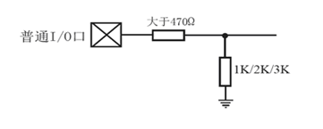

4.6.如何让I/O口上电复位时为低电平
普通8051单片机上电复位时普通I/O口为弱上拉高电平输出,而很多实际应用要求上电时某
些I/O口为低电平输出,否则所控制的系统(如马达)就会误动作,现STC12系列单片机由于既有弱上拉输出又有强推挽输出,就可以很轻松的解决此问题。现可在STC12系列单片机I/O口上加一个下拉电阻(1K/2K/3K),这样上电复位时,虽然单片机内部I/O口是弱上拉/高电平输出,但由于内部上拉能力有限,而外部下拉电阻又比较小,无法将其拉高,所以该I/O口上电复位时外部为低电平。如果要将此I/O口驱动为高电平,可将此I/O口设置为强推挽输出,而强推挽输出时,I/O口驱动电流可达20mA,故肯定可以将该口驱动为高电平输出。

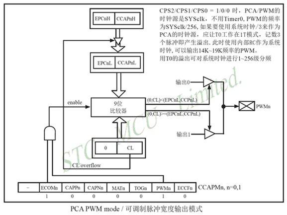

10.3.4 脉宽调节模式(PWM)
   脉宽调制(PWM,Pulse Width Modulation)是一种使用程序来控制波形占空比、周期、相位波形的技术,在三相电机驱动、D/A转换等场合有广泛的应用。STC 2C520 AD系列单片机的PCA模块可以通过程序设定,使其工作于8位PWM模式。PWM模式的结构如下图所示。
所有PCA模块都可用作PWM输出(上图)。输出频率取决于决于PCA定时器的时钟源。
由于所有模块共用仅有的PCA定时器,所有它们的输出频率相同。各个模块的输出占空
是独立变化的,与使用的捕获寄存器[EPCnL,CCAPnL]有关。当寄存器寄存器CL的值小于[EPCnL,    CCAPnL]时,输出为低;当寄存器CL的值等于或大于[EPCnL,CCAPnL]时,输出为高。当CL的值由FF变为00溢出时,[EPCnH,CCAPnH]的内容装载到[EPCnL,CCAPnL]中。这样就可实现无干扰地更新PWM。要使能PWM模式,模块CCAPMn寄存器的PWMn和ECOMn位必须置位。由于PWM是8位的,所以: PWM的频率=:PCA时钟输入源频率/256   PCA时钟输入源可以从以下8种中选择一种:SYSclk,SYSclk/2,SYSclk/4,SYSclk/6,SYSclk/8,SYSclk/ 2,定时器0的溢出,ECI/P3.4输入。。
举例:要求PWM输出频率为38KHz,选SYSclk为PCA/PWM时钟输入源,求出SYSclk的值
由计算公式38000=SYSclk/256   ,得到外部时钟频率SYSclk=38000 x 256 x =9,728,000
如果要实现可调频率的PWM输出,可选择定时器0的溢出率或者ECI脚的输入作为PCA/PWM的时钟输入源
当EPCnL = 0及CCAPnL=0x00H时,PWM固定输出高
当EPCnL = 1及CCAPnL=0xFFH时,PWM固定输出低
