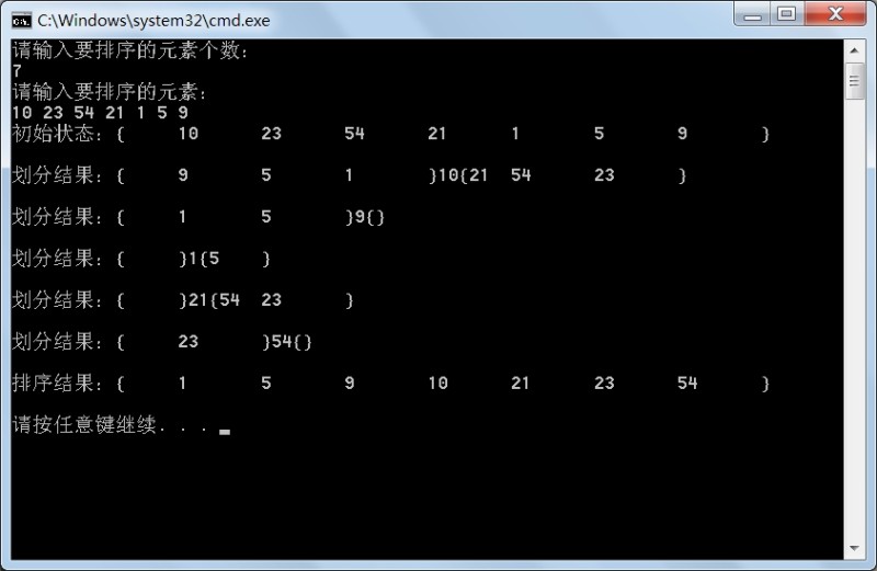

用VC++类实现快速排序(并输出过程)

cout<<"请输入要排序的元素个数:"<<endl;
cin>>num;
cout<<"请输入要排序的元素:"<<endl;
for(int i=1;i<=num;i++)
cin>>L.r[i];
L.length=num;
//输出排序前的顺序表
L.output(&L,1,L.length,-1);
L.quicksort(&L,1,L.length);
L.output(&L,1,L.length,-2);
