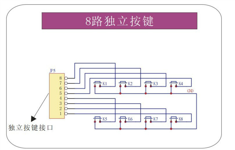

   键的闭合与否,反应在口线的电平上,即口线的电平是呈现高电平还是低电平状态。因此,可以通过口线电平高、低状态的检测,来确认按键是否按下。
但如果在触点抖动期间检测按键的通与断状态,可能导致判断出错,即按键一次按下或释放被错误地认为是多次操作,这种情况是不允许出现的。为了克服按键触点机械抖动所致的检测误判,确保CPU对一次按键动作只确认一次按键,必须采取去抖动措施。
消除按键抖动的措施:
    具体措施可从硬件、软件两方面予以考虑。在键数较少时,可采用硬件去抖,而当键数较多时,采用软件去抖。
软件措施:
在第一次检测到有键按下时,执行一段延时10ms的子程序,之后,
再次检测该键的电平状态,如果该键电平仍保持闭合状态电平,
则确认为真正有键按下。否则,认为无键按下;
同理,在检测到该键释放后,也应采用相同的步骤进行确认,
从而可消除抖动的影响。
