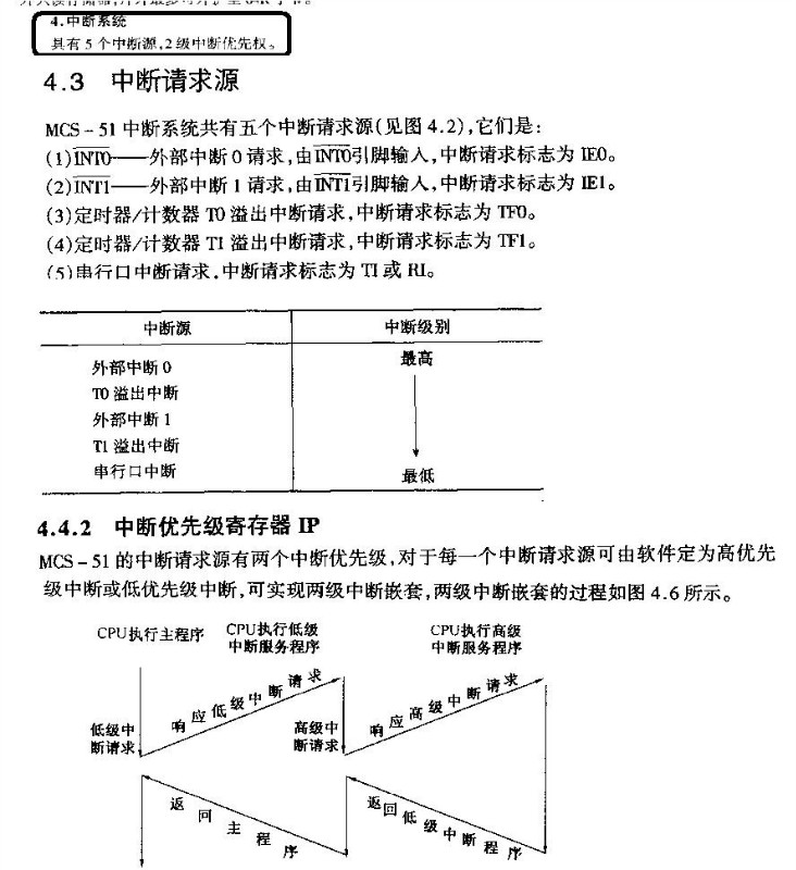

52单片机中的6个中断源和单片机端口的关系:
1外部中断0的中断申请线INT0就是P3口的P3.2口线
2外部中断1的中断申请线INT1就是P3口的P3.3口线
3计数器0的外部计数输入端为单片机P3口的P3.4口线(定时器0为内部中断)
4计数器1的外部计数输入端为单片机P3口的P3.5口线(定时器1为内部中断)
5串行口中断(分为串行口接受中断RXD即单片机P3口的P3.0口线;串行口发送中断TXD即单片机P3口的P3.1口线
6计数器2的外部计数输入端为单片机P1口的P1.0口线 (定时器2为内部中断)
