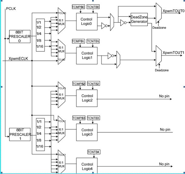

2.定时器的电路结够图:
3.定时器架构流程。
PCLK   ---à  经过8位的预分频器【8bit prescaler0】  --à   分频器divider   [1/1 1/2 1/4 1/81/16]   -à  多路选择器  MUX   -à   逻辑控制器【比较TCMPBn和TCNTBn的数值】--à(deadzone generator )  --à  时钟

4.定时器的工作原理是什么。
每个定时器有32位的递减计数器。递减计数器的初始值由TCNTBn来加载。  当计数器的值变为0时, 定时器产生中断信号通知cpu定时器操作完成。   当计数器的值变为0时,TCNTBn的值自动加载到递减计数器并开始下个周期的操作。    如果定时器停止工作(比如,在定时器工作模式期间清空寄存器TCONn的定时器使能位,这样对应的定时器就会停止工作),这时TCNTBn的值就不会加载到定时器。
而对于PWM 功能,要用到寄存器TCMPBn,当递减计数器down-counter的值和比较寄存器TCMPBn的值相同时,定时控制逻辑模块就会改变输出电平。因此比较寄存器TCMPBn决定了PWM的输出。
而且TCNTBn 和 TCMPBn寄存器具有双缓冲特性,这样就能在不停止当前定时器操作的情况下,为下次定时器运行装入新的数值。尽管为定时器设置了新数值,但当前的定时操作能够成功完成。
5.  定时器的工作时序
我说怎么在上面的第一步中突然冒出个TCNTn和TCMPn,我以为是数据手册错了,因为在PWM提供的16个寄存器中没有这两个寄存器。  那么请看下面:
从上面内容看出。TCNTn和TCMPn是内部的寄存器(internal registers ).而TCNTn寄存器的值可以通过读取寄存器TCNTOn来获得。
