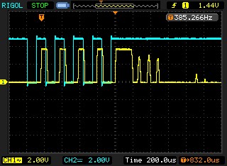

上图是用示波器测试315Mhz收发模块的收发波形图
蓝色的是发送模块,黄色是接收模块
发送模块,和接收模块都接5v供电,发送模块是通过stm8单片机的串口,以波特率为9600的速度发送0x55
接收模块,除电源外,输出出口直接与示波器探头相连,测的上图波形
从上图可以反映出来一些信息:
1,发送模块的io电压为5v,而接收到的数据则不足5v,大概在4v左右。
2,发送端波形规则,因为是用单片机驱动的,所以肯定规则,而接收端的波形则不太规则。
3,由于是通过串口发送,所以串口发送端的空闲电平为高电平,而315M接收模块的空闲电平则为低电平
4,空闲时,接收模块会接收到很多不稳定的杂波。
5,当发送模块完成后,会有一段时间的电平保持时间,然后继续输出杂波
6,发送上升沿时延迟大,而发送下降沿的延迟小。
当将发送端直接与串口相连时,无论设置为多少波特率,都会收到乱码。而发送端发送的数据,虽然可收到,但有误码存在。
