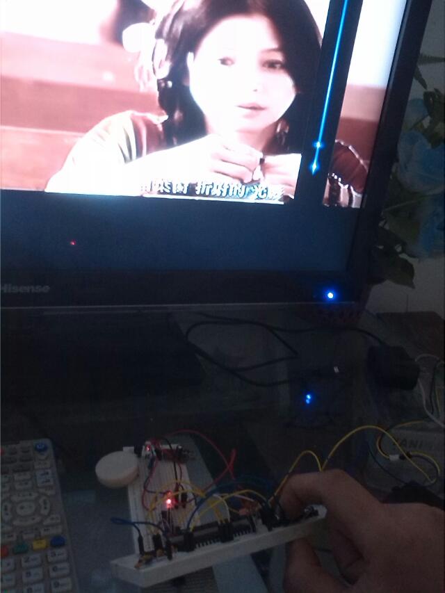

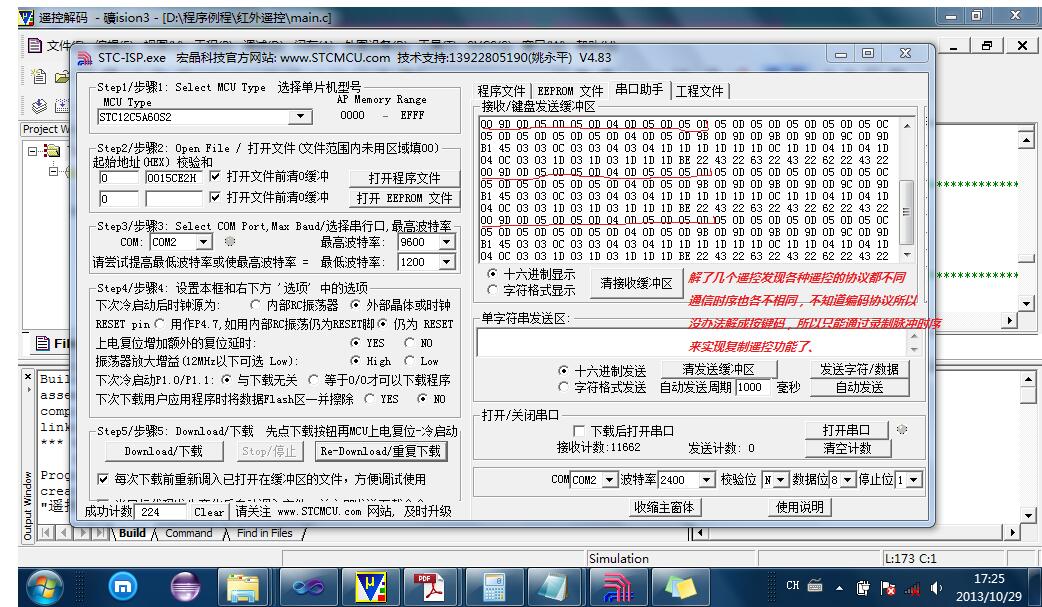

51hei单片机论坛里流传的遥控解码程序现在都弱爆了根本解不了现在的遥控自己写个万能红外遥控解码
本程序中需要用的头文件下载:http://www.51hei.com/mcu/2564.html

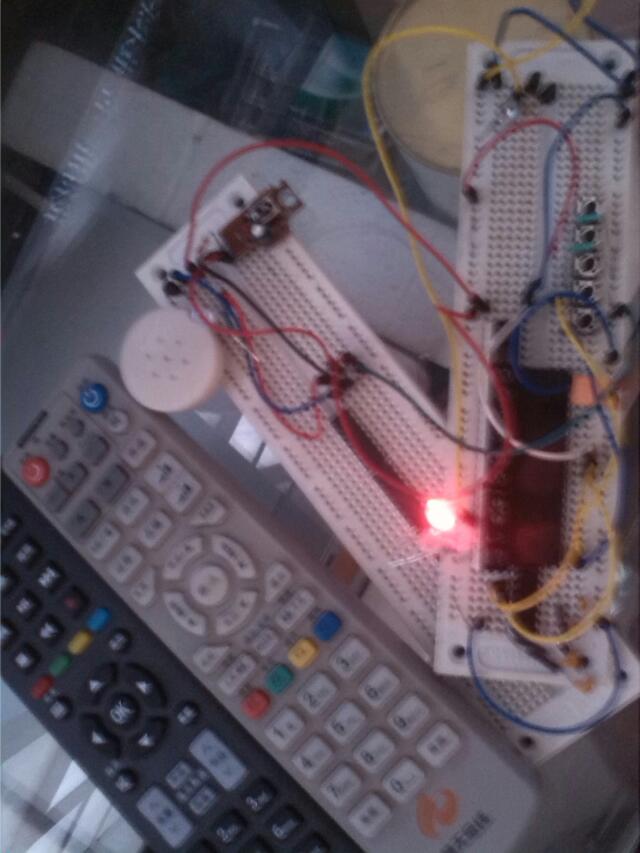

//家用遥控器通用解码程序
//原理和录音机一样只不过这里录的是高低电平的脉宽,注意家用遥控器一般是38KHZ的脉冲接收头所以为了
//发射方便所以单片机使用了455MHZ晶振(旧遥控里拆一个),最好不要自己用定时器溢出来输出38KHZ的方波
//我自己试了N种中断或延时的方法都没成功,因为没有示波器也找不到究竟是神马问题最后还是靠拆一个455晶振
//才解决问题,自己家里的机顶盒和电视遥控都成功解码
