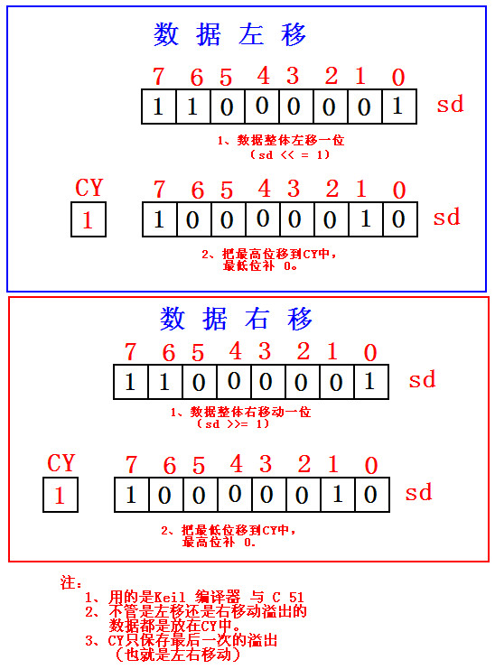

进制位(CY)与数据左、右移动

1、图
2、代码
3、小结

if(126 ==jpsm()) //判断按键1是否按下
/*i <<= 1; //注:在Keil编译器中不管是左移还是右移,移出的数据都是放在CY中
led = CY;*/
i >>=1;
led = CY;
小结
1、什么是进制位
    答:就是保存进位的。
