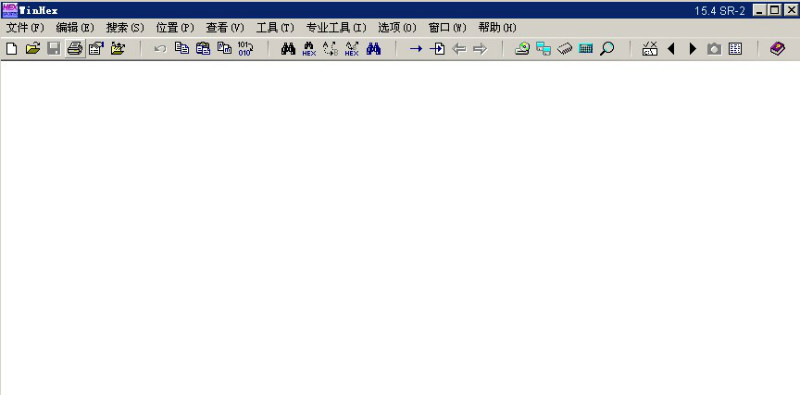

启动WinHEX:
最上边的菜单栏,文件->打开
选中你要打开的文件.你将看到如下内容:

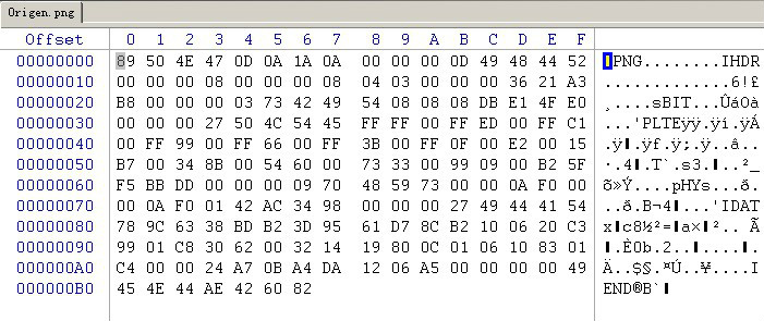

我用WinHEX打开了一个PNG图片文件.
最上边灰色那里,是显示你打开的文件的文件名.已经打开了一个PNG文件.
白色区的offset竖排(也就是那些8个16进制数字排列在一起的那一框)为当前行第一个字节的偏移地址呢?偏移地址,是一个字节的距离第一个字节的长度 (以字节为单位).顺带一提,在电脑里有些东西的统计是以0开始的,我们生活中数数是1...2...3但是在电脑中有时是从0开始的,0...1...2...3学过高级语言的可能已经习惯了,高手的代码里经常出现把某某数字加1或者减1就是为了这样.
这样,我们的第一个字节的偏移为0.偏移竖排表示了第一个字节的偏移,偏移横排则可以确定每个字节的偏移.
算法:
当前行的偏移竖排处的数值+你要计算的那个字节在偏移横排对应的值=你要计算的那个字节的偏移
比如:第3行第7个字节.
第3行偏移竖排处的值为00000020偏移横排值为6(为什么第7个数字的横排值会是6?没搞错哟,记得前面说的从0开始吗?从0开始计算,第7个字节为6哟!以后会经常出现这样的情况,汇编学久了就习惯了)
加起来就是26H(注意:16进制的哟!)
最右边就是ASCII解码了,什么是ASCII呢?那是一种只有英文字母,数字,标点符号的文本编码(文本编码:用数字表示字符.)正常的ASCII只有一个字节,最右边就是对ASCII进行解析的区域,它能解析出这个字节和哪个字符的ASCII码相同,并显示出那个字符,如果那个字节没有对应的字符则显示小数点.
