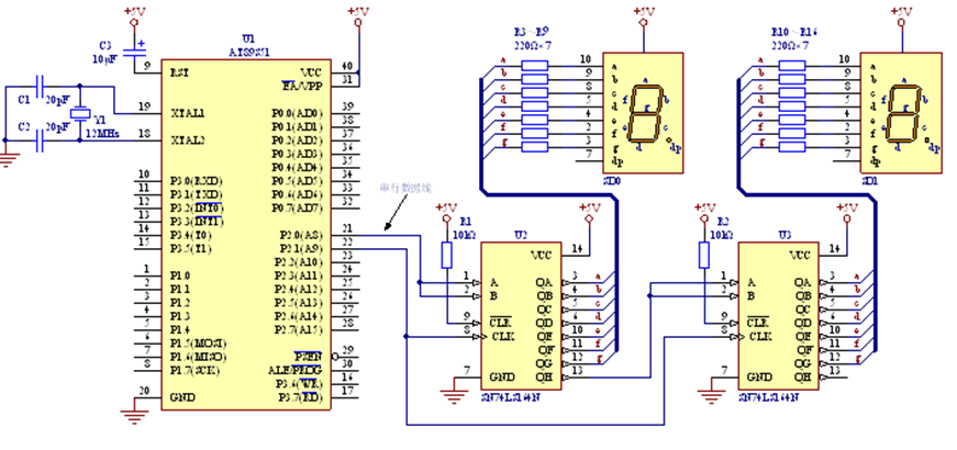

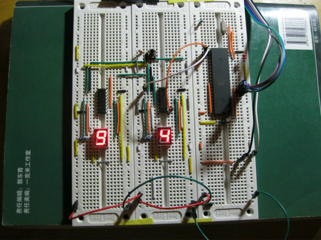

一般数码管需要接7个脚才能显示,如果用单片机本身的I/O口,虽然可以但是浪费宝贵的i/O口资源。本例用移位寄存器74HC164作为数码管驱动进行控制。

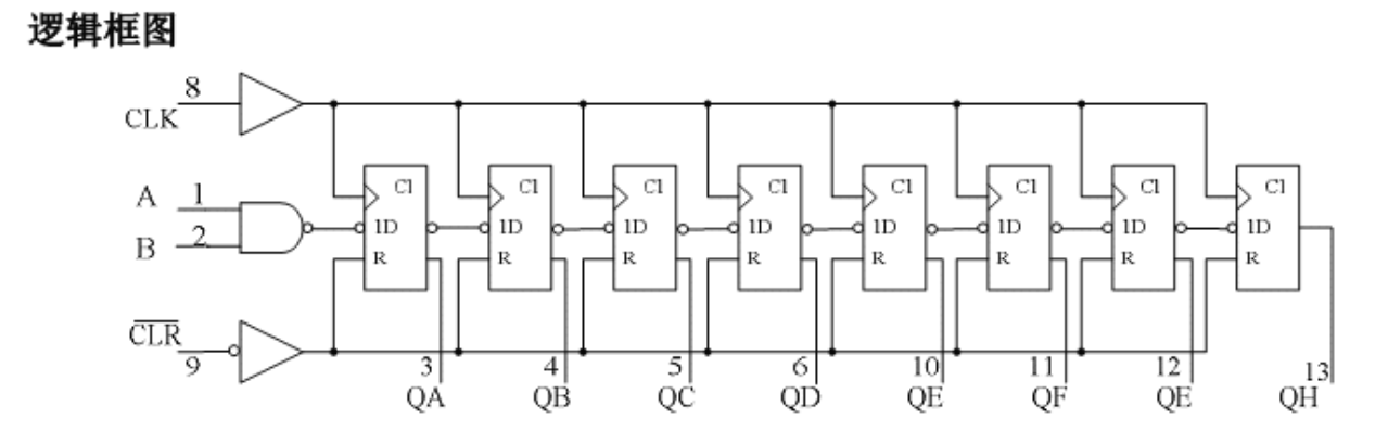

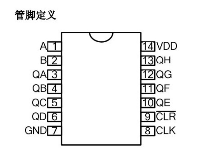

74HC164特性   是一种8位串转并口的控制芯片,用于数码管和液晶显示等.
                        工作电压2--6V
              管脚定义:

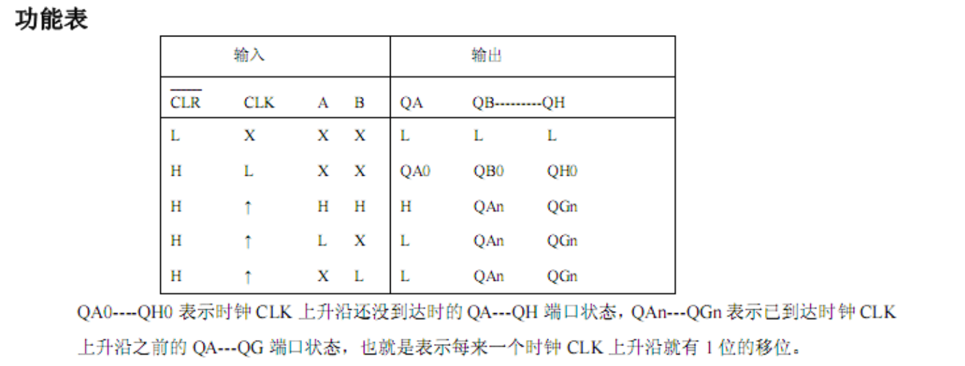

    1)  A,B管脚:与门数据输入引脚。
     2)QA---QH 数据并口输出引脚
     3) CLR 低电平时,数据清零,不能输入
     4) CLK 数据输入时钟,上升沿读取串口数据

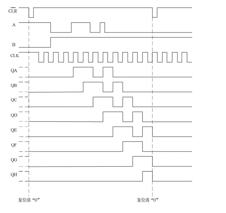

 时序图:

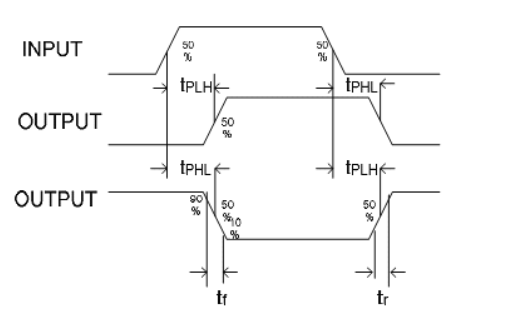

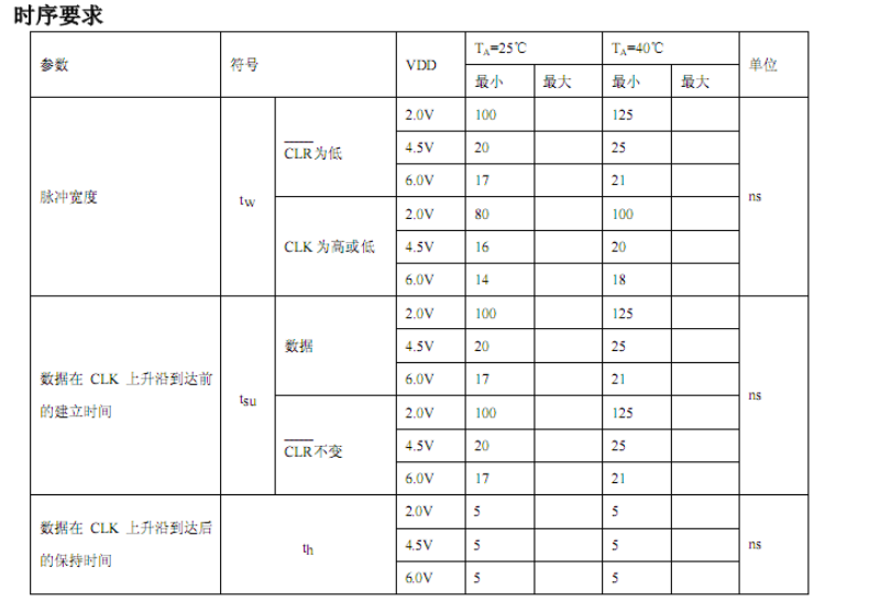

             注意脉冲宽度:
本51单片机用的是12MHZ晶振,每条指令最小执行时间1uS》》1ns  ,可以根据时序图随便使用.
原理图:

完整的keil工程文件下载地址: http://www.51hei.com/f/k164.rar

                MOV 50H,#9                    ;立即数9放入50H单元   第一个数码管显示9
MOV 51H,#4                    ;立即数4放入51H单元  第二个数码管显示4

             //---------------从上面计算可得到: (60H)=10H,(61H)=19H
                MOV R0,#60H                ;R0=60重新建立映射关系
MOV R1,#2                     ;数码管有2个段码
DP1:
                MOV R2,#8                     ;一个71HC164移位寄存器需要移动8次,以产生并口输出数据给数码管
MOV A,@R0                   ;(60H)中的数9的段码,赋给累加器A
DP2:
                RLC A                              ;带进位标志的左移操作
MOV P2.0,C                    ;串行输出一位段码数据
        CLR P2.1                        ;
SETB P2.1                     ;来个上升沿以产生移位时钟, 每次来这个脉冲,移位寄存器上的数往后面移动一位,原来A=1,
                                                          ;来个脉冲后B=1,在来个脉冲后,C=1,以此类推。。。。。
DJNZ R2,DP2                ;判断8位段码是否输出完整
INC R0                            ;下一个需要输出的段码地址加1
DJNZ R1,DP1                ;判断2个段码是否输出完毕
JMP $                              ;程序停在此处
