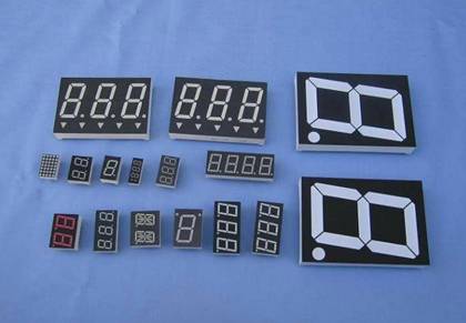

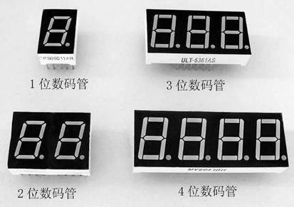

数码管是单片机应用系统中常用的一种显示器件,由于其价格低廉、操作简单,而被广泛的应用于各种数字显示系统中,常见的数码管如图1所示。
根据外观的不同,数码管又为分1位数码管、2位数码管、3位数码管、四位数码管等种类,如图2所示。
但不论是几位一体的数码管,其显示原理都是一样的,都是靠内部发光二极管发光来进行显示的。下面我们以1位数码管为例介绍其显示原理。

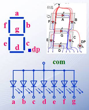

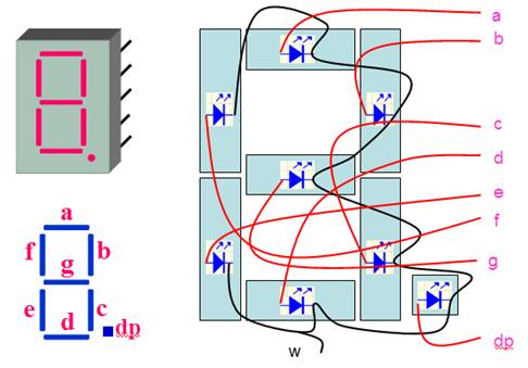

数码管内部的电路如图3所示,
图3 数码管内部电路
图3中,显示一个完整的8字,需要7个小段,外加一个小数点,共8段,分别称为a段、b段、c段、d段、e段、f段、g段、dp段,每段内部都集成了一个发光二极管,此时要想让数码管显示数字,我们只需要让相对应的发光二极管发光就可以,例如要想让此数码管显示数字是1,只需要让b、c段的数码管发光,而其它段的数码管熄灭就可以了。
上图中,每个发光二极管的阳极全部引出,分别为a、b、c、d、e、f、g、dp,共8个引脚,而把所有发光二极管的阴极全部接到一起引出一个引脚w,此时我们把a、b、c、d、e、f、g、dp引脚称为数码管的段选引脚,简称段选;而把w称为位选引脚,简称位选。通过单片机让数码管显示数字,就是通过编写程序让数码管内部相应的数码管发光。
数码管根据内部接法的不同又可分为共阴极数码管和共阳极数码管两种,上图中,数码管所有的发光二极管的阴极接在一起,而阳极单独引出,我们称此数码管为共阴极数码管,而还有一种接法是把阳极接在一起,而阴单独引出,这种数码管则称之为共阳极数码管,具体在写程序时应考虑到的是哪一种数码管,共阳极数码管如图4所示。

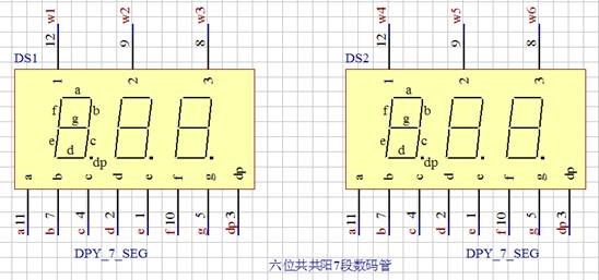

实验板上的数码管为两个3位一体的数码管,共同组成一个6位8段共阳极数码管,

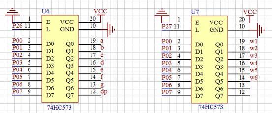

相同段的发光二极管阴极全部接在一起,引出8个引脚abcdefgdp,分别接到锁存器的数据输出口,而锁存器74hc573的数据输入口直接接到单片机P1口的8信引脚,注意此时P0口同时接了10K的上拉电阻;每一位数码管内部发光二极管阳极接在一起,然后分别引出6个脚w1w2w3w4w5w6,并能过锁存器74hc573接到了单片机P1口的6个脚。两个锁存器的锁存端分别与单片机的P2^6和P2^7相连。
也就是这六位数码管“段选”全部连在一起,而“位选”是可以独立控制的,我们可通过控制位选信号而选择让哪几个数码管发光,具体显示的内容可以通过段选信号进行,但由于所有段选是全部连在一起的,送入所在数码管的段选信号必定相同,所以位选选通的数码管上显示的数字始终一样,数码管的这种显示方式称为静态显示。

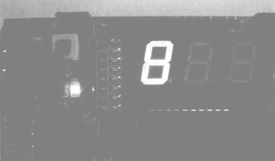

下面我们就写一个简单的程序让第一个数码管显示一个8字。先来分析如下:让第一个数码管显示8字,那么别的数码管的位选就要关闭,即只打开第一个数码管的位选。在操作时,我从头先给U2数码管的锁存端一个高电平,然后将数据从单片机的口P0直接送出到锁存器的U2的数据输出端,然后再关闭U2锁存器。由于实验板上的数码管为共阳极,所以位选选通时为高电平,位选关闭时为低电平。即只有W1端对应的数据为1,其它的都为0,因此P0口呆输出的数据0x01;(二进制为0000 0001)。位选确定后,再确定段选,要显示8,那么只有h段为0,其余段为1,所以用操作U2的方法一样操作U1,让U1数据输出端输出0x7f(二进制为0111 1111)
程序:单片机显示8

下面先下载到实验板上看现象。
通过上面的现象我们实现了数码管静态显示的功能,这里大家家可能已经知道,程序中段用了单片机的8个引脚,而位用到了单片机的6个引脚,按理说我们一共需要14个引脚,而因为锁存器的原因,实际上我们只用到了P1口8个脚就实现了,这就是上面讲的锁存器的第二个作用,使用锁存器可以达到节约单片机的I/O口的作用。
