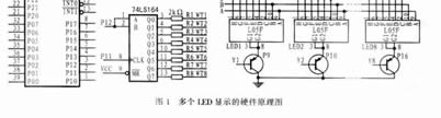

   介绍利用51单片机的一个并行口实现多个LED数码管显示的方法,给出了利用此方法设计的多路LED显示系统的硬件电路结构原理图和软件程序流程,同时给出了采用51汇编语言编写程序。
1 硬件电路
 多位LED显示时,常将所有位的段选线并联在一起,由一个8位I/O口控制,而共阴极点或共阳极点分别由另一个8位I/O口控制;也可采用并行扩展口构成显示电路,通常,需要扩展器件管脚的较多,价格较高。本文将介绍一种利用单片机的一个并行I/O口实现多个LED显示的简单方法,图1所示是该电路的硬件原理图。其中,74LS138是3线-8线译码器,74LS164是8位并行输出门控串行输入移位寄存器,LED采用L05F型共阴极数码管。
 显示时,其显示数据以串行方式从89C52的P12口输出送往移位寄存器74LS164的A、B端,然后将变成的并行数据从输出端Q0~Q7输出,以控制开关管WT1~WT8的集电极,然后再将输出的LED段选码同时送往数码管LED1~LED8。位选码由89C52的P14~P16口输出并经译码器74LS138送往开关管Y1~Y8的基极,以对数码管LED1~LED8进行位选控制,这样,8个数码管便以100ms的时间间隔轮流显示。由于人眼的残留效应,这8个数码管看上去几乎是同时显示。
<51单片机并行口驱动LED数码管显示电路>
