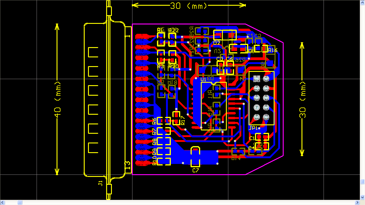

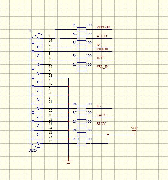

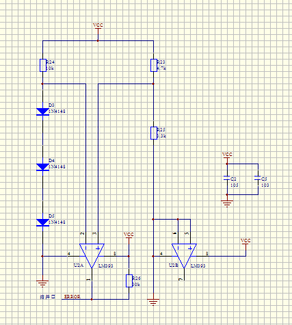

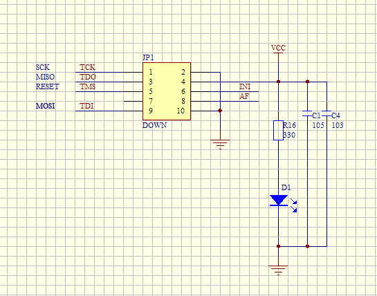

        鉴于手上有带有并口的电脑,又不想花费高价去买ATMEL的仿真器,所以决定自己画板子做一个并口的下载器。本来想用mega8做USB-ISP的下载器,但是它对于ATMEL系列的单片机的通用性我实在不敢下断言。

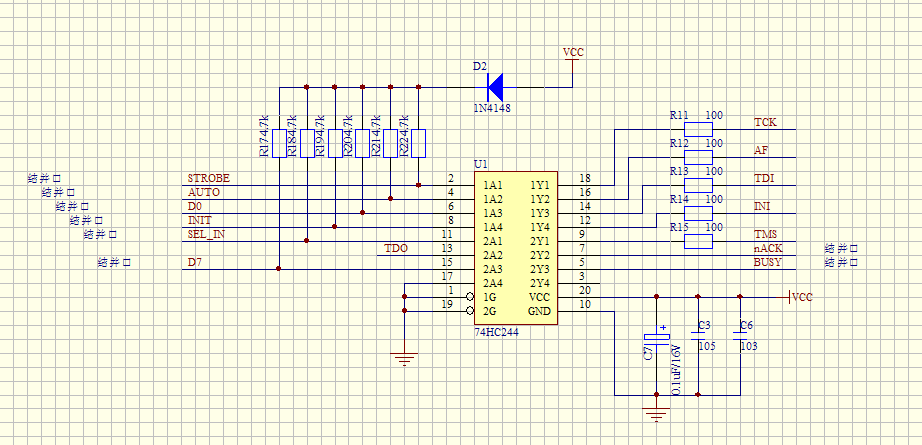

        从网上可以下很多关于并口ATMEL下载线的资料,但是我觉着还是官网上的比较靠谱。于是从官网上下载了然后根据我的理解用74HC244做ISP的十针下载器。
相对于官网的下载线多加了几颗103或者104的电容。
PCB如下:
