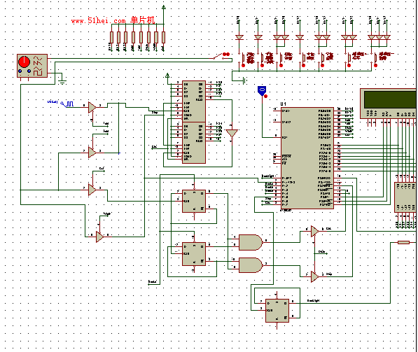

Proteus仿真电路图如下:(下载仿真文件后有清晰图)
有电路图和程序,电路是isis的,程序是uv3的,仿真工程文件下载:http://www.51hei.com/f/dgnplj.rar   下面是程序源代码:
