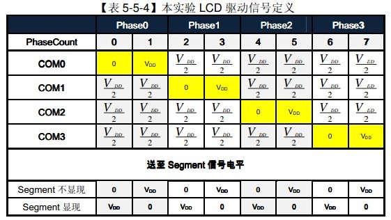

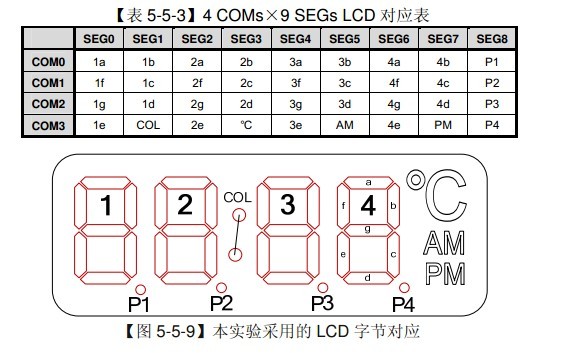

;内容:5位LCD笔段式LCD显示
;lcd接法SEG0-PD0...SEG7-PD7,SEG8-PE.0
;COM0-PC0,COM1-PC1,COM2-PC6,COM3-PC7
;完整源码下载:http://www.51hei.com/f/htbdlcd.rar

SEG01 EQU [90H] ;SEG0与seg1管脚数据寄存器
SEG23 EQU [91H] ;SEG2与seg3管脚数据寄存器
SEG45 EQU [92H] ;SEG4与seg5管脚数据寄存器
SEG67 EQU [93H] ;SEG6与seg7管脚数据寄存器
SEG8 EQU [94H] ;SEG8管脚数据寄存器
SEG_0 EQU [95H] ;SEG管脚数据处理暂存寄存器
LCD1 EQU [9AH] ;第1位LCD显示数据寄存器
LCD2 EQU [9BH] ;第2位LCD显示数据寄存器
LCD3 EQU [9CH] ;第3位LCD显示数据寄存器
LCD4 EQU [9DH] ;第4位LCD显示数据寄存器
LCD5 EQU [9EH] ;第5位LCD显示数据寄存器

;********seg数据处理子程序********************************
;SEG01中为第一位要显示的编码SEG0与SEG1控制
;SEG23--SEG8分别控制对应的编码
;当扫描COM0时SEG(0-7)输出第0位与第1位
;当扫描COM1时SEG(0-7)输出第2位与第3位
;当扫描COM2时SEG(0-7)输出第4位与第5位
;当扫描COM3时SEG(0-7)输出第6位与第7位
