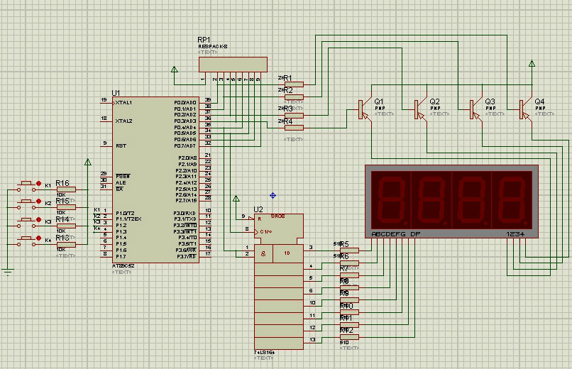

       状态机是软件编程中的重要概念,比这个概念更重要的是对它的灵活应用。在一个思路清晰而且高效的程序中,必然有状态机的身影浮现。例如,一个按键命令解析程序就可以被看做状态机:本来在A状态下,触发一个按键后切换到了B状态;再触发另一个键后切换到C状态,或者返回到A状态。这就是最简单的按键状态机的例子。实际的按键解析程序会比这更复杂,但这并不影响我们对状态机的认识。
       进一步看,击键动作本身可以看做一个状态机。一个击键动作包含按下、抖动、释放等状态。其实状态机的思想不单只是用在按键方面,数码管显示动态扫描、LED灯亮灭都存在状态机的思想。使用状态机思想进行单片机编程,比较通用的方法就是使用switch的选择性分支语句来进行状态跳转。
      通过计数器这个实验向大家展示状态机的思想。
上图是proteus仿真图,时间每过1s计数器值自动加1,K1启动和停止计数器,K2选择要修改的位,K3当前位加1,K4当前位减1。
完整代码如下:

    //KeyStatus:静态变量,保存按键状态
    //keyCurPress:静态变量,保存当前按键的键值
    static UINT8 KeyStatus = KEY_SEARCH_STATUS,KeyCurPress = 0;
    UINT8 KeyValue;
    UINT8 i = 0;
    KeyValue = (~KEY_PORT) & KEY_MASK;
    switch(KeyStatus)
        case KEY_SEARCH_STATUS:                       //按键查询状态
            if(KeyValue)
                KeyStatus = KEY_ACK_STATUS;        //按键下一个状态为确认状态
            return 0;
        break;
        case KEY_ACK_STATUS:                    //按键确认状态
            if(!KeyValue)
                KeyStatus = KEY_SEARCH_STATUS;
            else
                for(i=0;i<4;i++)
                    if(KeyValue&(1<<i))
                        KeyCurPress = KEY1 + i;
                        break;
                KeyStatus = KEY_REALEASE_STATUS;
            return 0;
        break;
        case KEY_REALEASE_STATUS:                 //按键释放状态
            if(!KeyValue)
                return KeyCurPress;
            return 0;
        default:
            return 0;
        break;
