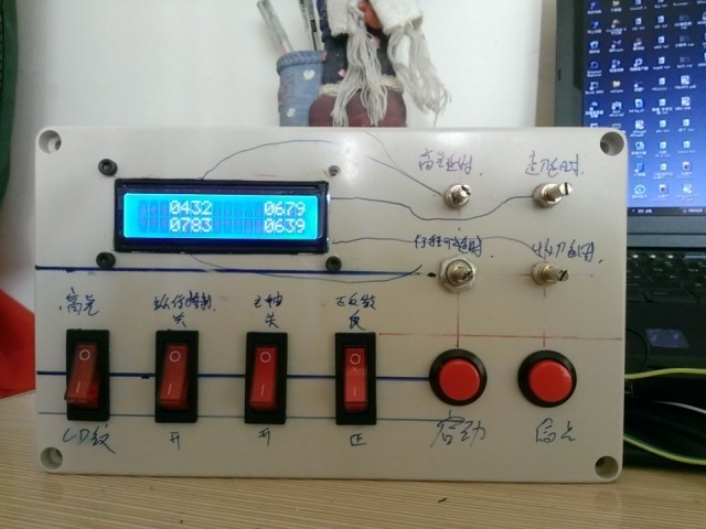

             首先要感谢 反省(网名),给我提供的思路。否则我那个停止按钮估计弄到今年年底都搞不定了。
       再要感谢 天狼星 提供的视屏教程,向你的无私奉献致敬。以下是源代码,欢迎各位高手拍砖。另外还有一个修改版本功能更完善大家可以参考一下 :http://www.51hei.com/mcu/2721.html
//环境:编译为ICC AVR6.25A
//硬件:ATMEGA16芯片
//日期:2013年10月20日
//功能:CD纹机控制器
//作者:李亚新
//晶振:内部RC震荡,主频1M
//备注:适合用于 CD纹机的自动控制
