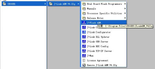

1.准备工作:HEX文件和JLINK驱动(本人使用的是Setup_JLinkARM_V415e)
安装完毕后,可以在开始--所有程序--SEGGER--J-Flash ARM打开该应用程序,如下图

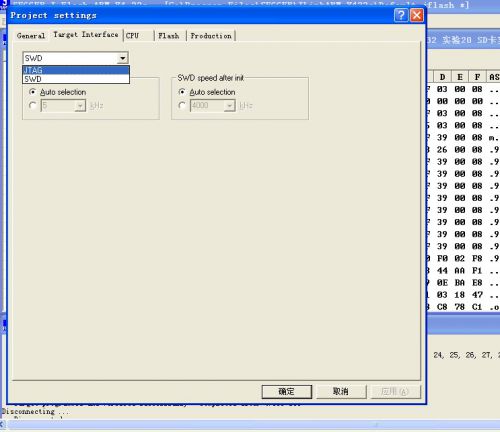

先进行一下设置,对要写入的芯片和写入方式
选择JATG还是SWD
选择芯片型号

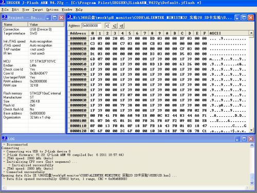

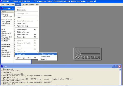

2.打开要烧写的HEX文件:File--Open data file ,可以下拉选择HEX文件类型

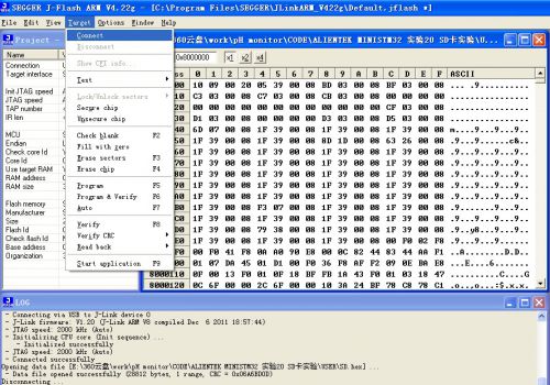

3.连接要写入的芯片:Target--Connect
4.写入代码:Target--Program & Verify(F6)
(到此,就是代码的写入过程,下面是加读保护的步骤)

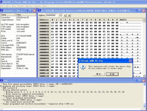

5.加读保护:Target---Secure chip,点击是,就是加上了读保护!

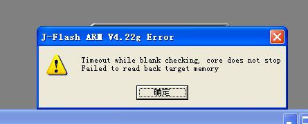

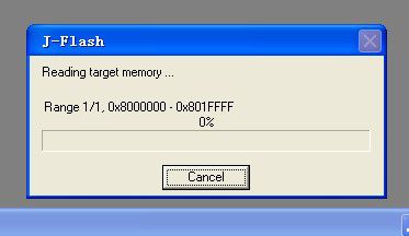

验证方法,可以使用一个没有加读保护的芯片,重复步骤中的3,连接上之后,read back一下,看看是否能读出?
然后再使用一个加了读保护的芯片,重复步骤中的3,连接之后,read back一下,看看是不是真的不能读出了,如果成功加了读保护,它会一直停在那里,数据一直读不出来,最后弹出一个错误警告!
到此,读保护已经加载进去了!
可是有的时候,你突然发现你的代码需要更新,如果你不解除读保护功能的话,你将很难再次将程序写入,解除方法也就是步骤中的5项中的反操作:Target---Unsecure chip
解除成功后,你就可以再次写入你更新后的代码了。并没有网友所说的要更改BOOT0和BOOT1的设置,等等。。。
