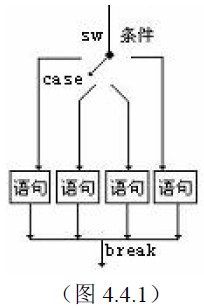

在C++中,也有这样的开关,那就是switch语句。它能够很简捷地描述出多岔路口的情况。具体的语法格式为:

  在switch语句中,我们要记住四个关键词,分别是switch、case、default和break。switch是语句的特征标志(图中标作sw);case表示当switch后的表达式满足某个case后的常量时,运行该case以后的语句块。要注意,任意两个case后的常量不能相等,否则switch将不知道选择哪条路走。default表示当表达式没有匹配的case时,默认(default)地运行它之后的语句块(图中未标出);break表示分岔路已经到头,退出switch语句。
