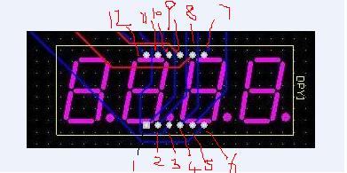

引脚图在附图上,看不清点击下再看
其中,12 9 8 6分别是自左至右的4位数码管位选
3 5 10 1 2 4 7 11分别对应8段,接单片机I/O口由高位至低位
