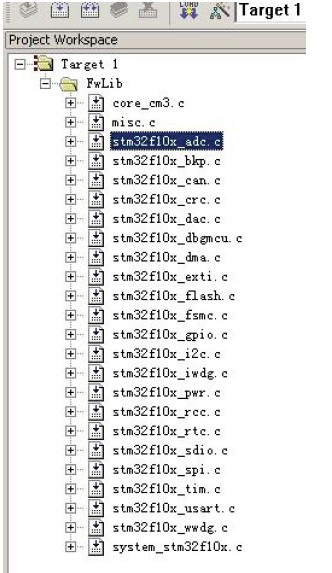

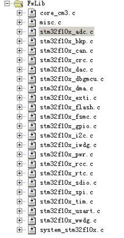

首先打开本程序,大家看到的整个工程就只有库文件:
因为这是把STM32的函数库编译成库的形式,所以你只需要包含函数库就行.
然后注意一点,stm32f10x_conf.h 文件中,所有的include都要开放

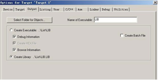

然后,就是选择编译成LIB:
编译后的库文件的名字是可定义的,这里随便改个名字叫LIB.
然后嘛,就是编译,编译完成后,LIST目录上就有一个LIB.lib文件了,注意文件的后缀名固定为
lib 的.

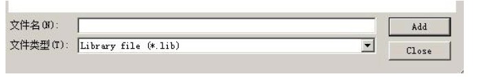

到这里,一个LIB文件就弄出来了,试试拿一个普通的DX32工程,然后把所有的函数库*.C文
件删除(注意.H 文件不要删除,因为你在程序中还要用.H 文件上的很多宏定义,例如
GPIO_Pin_1 这些宏定义),之后再加进这个LIB.lib,注意记得选择正确的文件类型:
加进去后,就可以像往常那样编译你的工程了.
