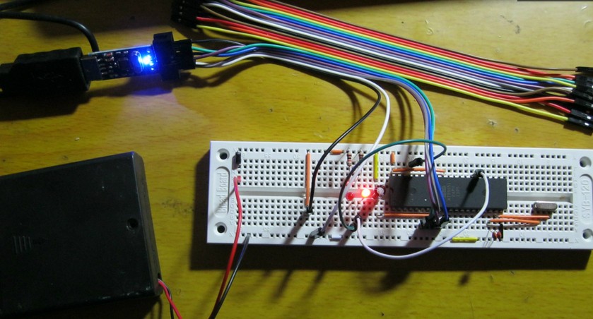

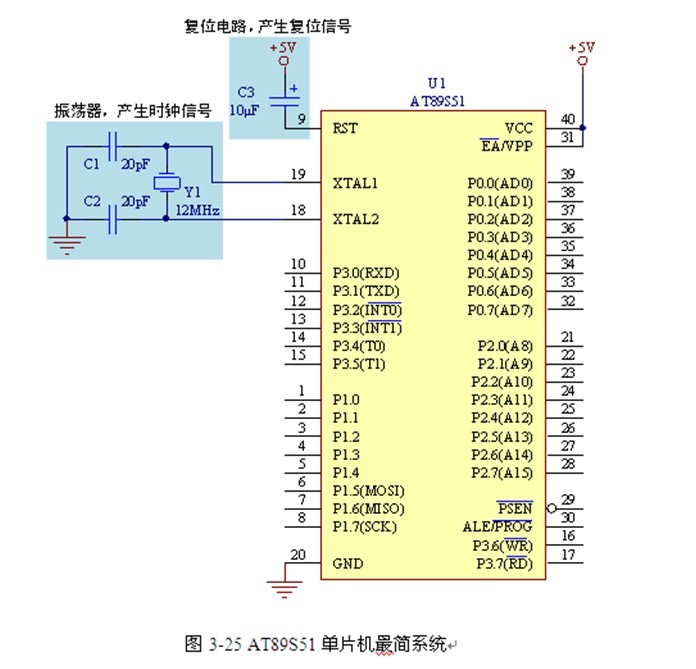

AT89S51单片机最小系统,就是使单片机正常运行的最低配置:它有一系列模块组成
1)复位系统:
                    当引脚9出现2个机器周期以上高电平时,单片机复位,程序从头开始运行.
2)时钟系统:
                   有振荡器电路产生频率等于晶振频率,这时用的是外界晶振。
                   也可以又外部单独输入,此时XTAL2脚接地,时钟信号由XTAL1输入.
3)电源系统:
                     VCC,和 GND引脚,供电电压4--5.5V.

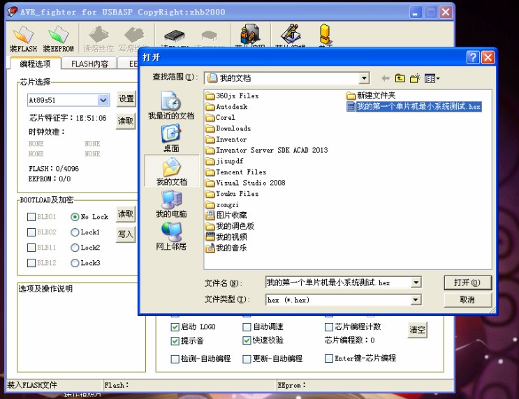

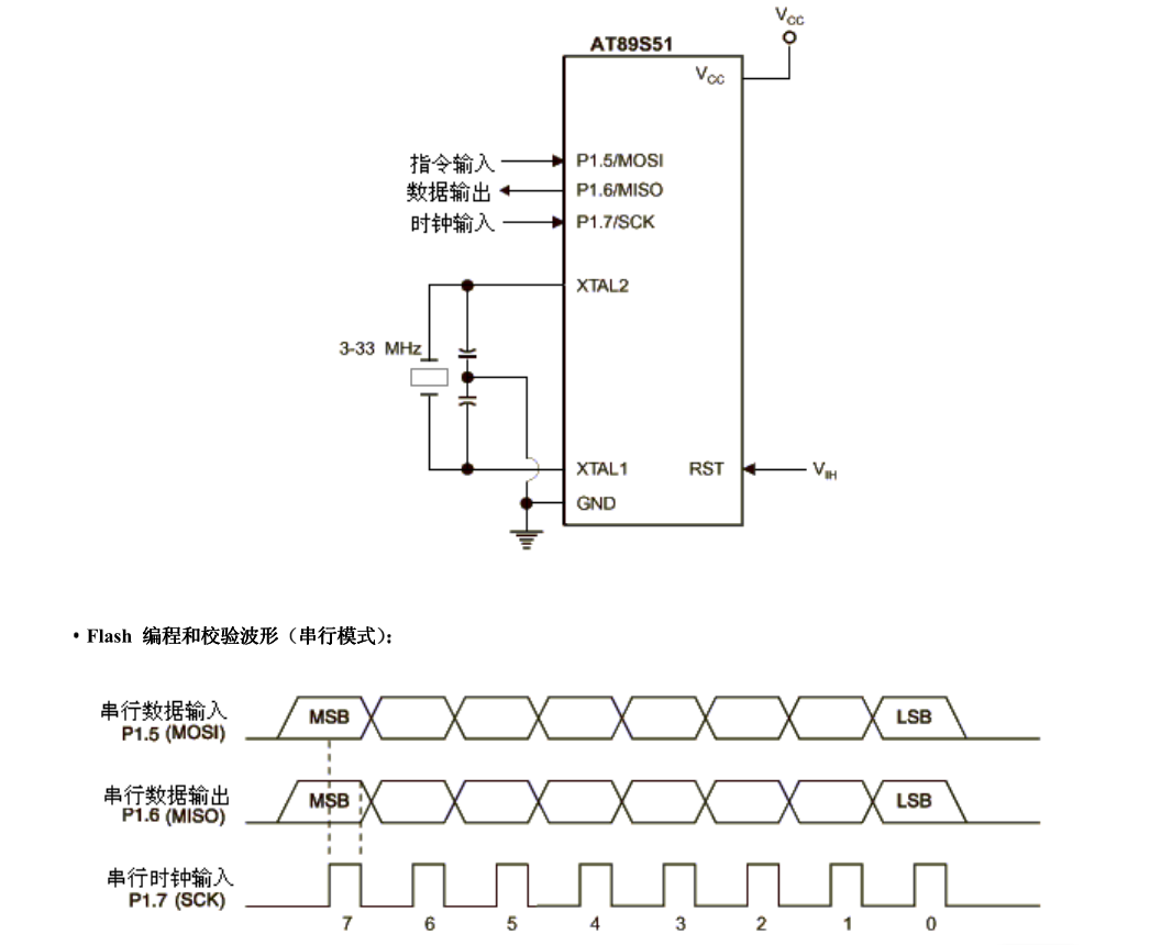

程序的烧入引脚:
flash存储器由串行ISP接口编程,计算机和单片机烧写由专用的烧入软件完成如AVR_fighter for usb asp.
