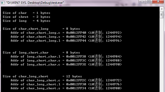

程序的运行结果如下(注意:括号内的数据是成员变量的地址的十进制形式):
2. 结构体成员变量内存对齐
首先,我们来分析一下上面程序的运行结果。前三行说明在我的程序中,char型占1个字节,short型占2个字节,long型占4个字节。char_short_long、long_short_char和char_long_short是三个结构体成员相同但是成员变量的排列顺序不同。并且从程序的运行结果来看,
       Size   of   char_short_long    = 8 bytes
    Size of long_short_char = 8 bytes
    Size of char_long_short = 12 bytes  //比前两种情况大4 byte !
    并且,还要注意到,1 byte (char)+
2 byte (short)+ 4 byte (long) = 7 byte,而不是8 byte。
   所以,结构体成员变量的放置顺序影响着结构体所占的内存空间的大小。一个结构体变量所占内存的大小不一定等于其成员变量所占空间之和。如果一个用户程序或者操作系统(比如uC/OS-II)中存在大量结构体变量时,这种内存占用必须要进行优化,也就是说,结构体内部成员变量的排列次序是有讲究的。
结构体成员变量到底是如何存放的呢?
在这里,我就不卖关子了,直接给出如下结论,在没有#pragma pack宏的情况下:
原则1  结构(struct或联合union)的数据成员,第一个数据成员放在offset为0的地方,以后每个数据成员存储的起始位置要从该成员大小的整数倍开始(比如int在32位机为4字节,则要从4的整数倍地址开始存储)。
原则2  结构体的总大小,也就是sizeof的结果,必须是其内部最大成员的整数倍,不足的要补齐。
   *原则3  结构体作为成员时,结构体成员要从其内部最大元素大小的整数倍地址开始存储。(struct a里存有struct b,b里有char,int,double等元素时,那么b应该从8的整数倍地址处开始存储,因为sizeof(double) = 8 bytes)
这里,我们结合上面的程序来分析(暂时不讨论原则3)。
先看看char_short_long和long_short_char这两个结构体,从它们的成员变量的地址可以看出来,这两个结构体符合原则1和原则2。注意,在 char_short_long的成员变量的地址中, char_short_long.s的地址是1244994,也就是说,1244993是“空的”,只是被“占位”了!

首先,1244972能被1整除,所以char_long_short.c放在1244972处没有问题(其实,就char型成员变量自身来说,其放在任何地址单元处都没有问题),根据原则1,在之后的1244973~1244975中都没有能被4(因为sizeof(long)=4bytes)整除的,1244976能被4整除,所以char_long_short.l应该放在1244976处,那么同理,最后一个.s(sizeof(short)=2 bytes)是应该放在1244980处。
是不是这样就结束了?不是,还有原则2。根据原则2的要求,char_long_short这个结构体所占的空间大小应该是其占内存空间最大的成员变量的大小的整数倍。如果我们到此就结束了,那么char_long_short所占的内存空间是1244972~1244981共计10bytes,不符合原则2,所以,必须在最后补齐2个 bytes(1244982~1244983)。
至此,一个结构体的内存布局完成了。
