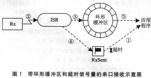

    图1是带缓冲区和信号量的串口接收示意图。数据接收信号量初始化为0,表示在环形缓冲区中无数据。
    接收中断到来后,ISR从UART的接收缓冲器SBUF中读入接收的字节(②),放入接收缓冲区(③),然后通过接收信号量唤醒用户任务端的读操作(④、 ①)。在整个过程中,可以查询记录缓冲区中当前字节数的变量值,此变量表明接收缓冲区是否已满。UART收到数据并触发了接收中断,但如果此时缓冲区是满的,那么放弃收到的字符。缓冲区的大小应合理设置,降低数据丢失的可能性,又要避免存储空间的浪费。

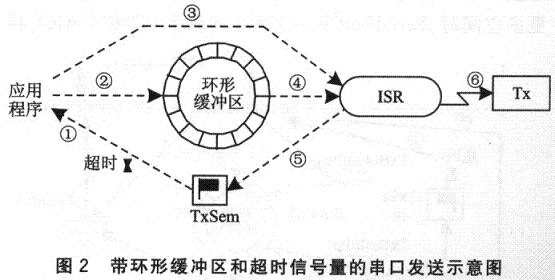

    图2为带环形缓冲区和超时信号量的串口发送示意图。发送信号量初始值设为发送缓冲区的大小,表示缓冲区已空,并且关闭发送中断。发送数据时,用户任务在信号量上等待(①)。如果发送缓冲区未满,用户任务向发送缓冲区中写入数据(②)。如果写入的是发送缓冲区中的第一个字节,则允许发送中断(②)。然后,发送ISR从发送缓冲区中取出最早写入的字节输出至UART(④),这个操作又触发了下一次的发送中断,如此循环直到发送缓冲区中最后一个字节被取走,重新关闭发送中断。在ISR向UART输出的同时,给信号量发信号(⑤),发送任务据此信号量计数值来了解发送缓冲区中是否有空间。

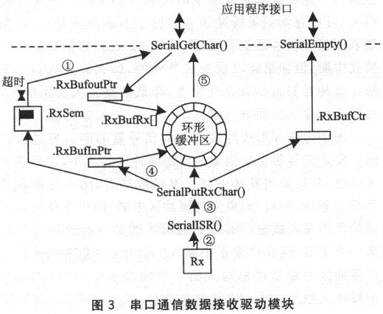

    图3是接收数据软件模块的流程图。SerialGetehar()用来获取接收到的数据,如果缓冲区已空时将任务挂起,接收到字节时,任务将被唤醒,同时从串行口接收字节。SerialPutRxChar()用来将接收的字节放到缓冲区中,如果接收缓冲区已满,则该字节被丢弃。当字节插入到缓冲区中,SerialPutRxChar()通知数据接收信号量,使之将数据己到的消息传达给所有等待的任务。为防止挂起应用任务,可以通过调用 SceiallsEmPty()去发现环状队列中是否有字节。

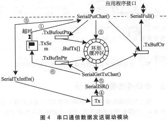

    图4是发送数据模块的流程图。当需要发送数据给串行端口时,SerialPurChar()等待信号量在初始化发送信号量时应该初始为缓冲区的大小。因此,当缓冲区中没有更多空间时,SerialPutChar()就挂起任务,只要UART再次发送字节,挂起任务就将恢复。 SerialGctChar()被中断服务程序调用,如果发送缓冲区至少还有一个字节,Seri-a1GetChar()就返回一个从缓冲区发送的字节。如果缓冲区己空,则SerialGetChar()返回Null,这将使调用停止进一步的发送中断,一直到有数据发送为止。
