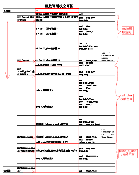

首先,C语言的入口都是从main函数开始的,但是从反汇编代码中可以发现并不是只有自己设计的代码,还存在很多关于初始化等操作。这主要是因为C语言的运行需要一些基本的环境和C-RunTime的一些基本函数。因此main 函数只是我们C语言的入口,但并不是一个程序的开始。因此main函数也需要堆栈的控制,也需要压栈出栈等操作。
需要注意的是:
指令call用来调用一个函数或过程,这时下一条指令地址被压入堆栈中,以备返回时能恢复执行下条指令。sp=sp-1。通过下面的汇编代码就可知道函数的返回地址。
80483e2: e8 ad ff ff ff call 8048394 <pluss_a_and_b>
80483e7: c9 leave
可以知道指令call后的返回地址就是80483e7。而8048394则说明被调用函数的起始地址,这些数字可能在不同的系统中存在差别。
RET指令用来从一个函数或过程返回,之前CALL保存的下条指令地址会从栈内弹出到EIP寄存器中,程序转到CALL之前下条指令处执行。
下面简单的介绍几个代码:
80483e9: 55 push %ebp
80483ea: 89 e5 mov %esp,%ebp
80483ec: 83 ec 18 sub $0x18,%esp

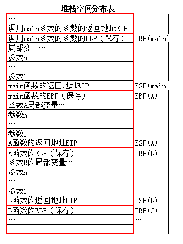

首先push %ebp,是将调用函数的栈帧基地址压入栈中,也就是保存调用函数的栈帧EBP。将其指向的地址压入堆栈中。mov %esp,%ebp则是将ESP和EBP指向同一个地址,作为被调用函数的栈帧基地址。sub $0x18,%esp则是修改ESP的值,与EBP构成当前被调用函数的栈帧空间。
从图中可以每个函数的栈空间都是相互独立的,但是每一个栈空间的基本结构都是相同的。都是该函数的EBP指针,然后是局部变量空间,然后是往下一个函数的传递参数空间,返回的EBP地址。这样就能实现不同函数的调用,然后传递参数是采用基于EBP指针的相对位置实现的,并没有绝对地址。
由此可以知道栈空间的分布是根据调用情况分析的,当调用过多时就会导致溢出错误,因此并不是一味的迭代和递归。

函数的调用是有一定的方式的,各个函数都有一定的堆栈空间,而且每一个堆栈空间的分布情况也是类似的,但是大小要根据实际的情况分析。一般一个函数的堆栈空间中包含下面几个部分:1、栈帧(用来表示该堆栈空间的栈底,也就是指开始的地址EBP),局部变量的空间,下一个被调用函数的参数传递,最后是返回地址(实质上也是一个EBP)。就是依据EBP和相对位置就能知道每一个函数的基本分布,而ESP就能知道堆栈空间的大小。
被调用参数的获取主要是依据EBP指针的相对位置获得,因为被调用函数的堆栈空间上一个堆栈空间就是调用函数的堆栈空间。根据函数的栈帧指针(EBP)和相对位置(-4,-8等)找到对应的参数,但是相对位置也是不固定的,这需要考虑结构体的对齐等方式,具体的要在实际中计算。
返回值一般都是采用EAX返回的,但是对于结构体等则是采用堆栈的方式一个元算一个元素的返回的,但是还是运用了EAX的特性。
函数调用的分布打开如下:
从上面的分析我们可以发现汇编代码是非常有用的,建议多参看汇编代码分析具体的问题。
