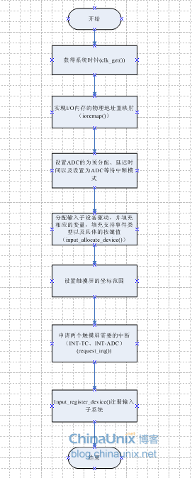

驱动的初始化过程:

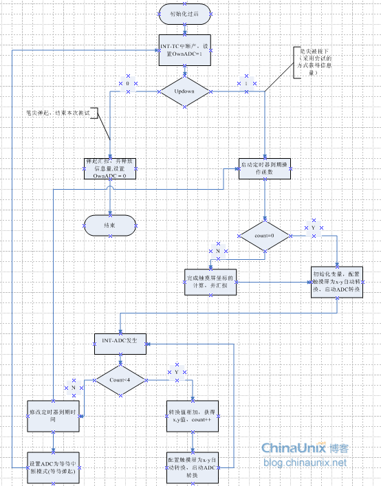

驱动的实现过程:
以上的流程图就大致实现了触摸屏的驱动。
