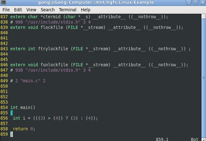

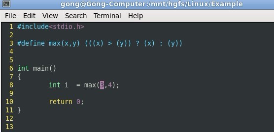

1、采用gcc实现预编译,预编译可以实现代码的检查,特别是宏定义的检查,通过预编译检查实际的代码是否出错,这是非常有用的检查方式。
由于预编译以后宏定义被扩展了,这时对源码的分析就能找出代码宏定义等是否存在错误,特别时一些不容易发现的错误。
基本的实现形式为:gcc -E file.c > file.pre.c
[gong@Gong-Computer Example]$ vi main.c
采用重定向的方式改变输出流,便于检查错误所在。
[gong@Gong-Computer Example]$ gcc -E main.c > main.pre.c
[gong@Gong-Computer Example]$ vi main.pre.c
从上面的结果可以发现我们的宏已经实现了扩展。通过分析宏的扩展可以分析代码是否正确。

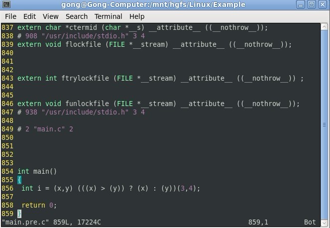

比如我将宏定义max(x,y)改写为max (x,y)就会出现下面的结果。如下图所示。
从856行的结果我们可以知道,上面的代码并不是我们需要的情况,这说明我们的代码存在问题,从而实现了宏定义的检测。这是非常有用的一种检测方式。

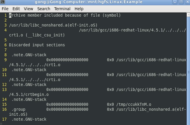

2、产生镜像文件
基本的实现方法是:注意Wl逗号后面跟着需要传递的参数,逗号后面不能存在空格,否则出现错误。
gcc -Wl,-Map=file.map file.c -o target
关于选项-Wl的使用可以参考help,这是我的一个截图
从上面说明可以知道-Wl用于传递参数给链接器。当然也有传递给汇编器和预编译的选项。
通过上面的选项可以得到一个镜像文件,通过打开镜像文件来程序的结构。
[gong@Gong-Computer Example]$ gcc -Wl,-Map=main.map main.c -o main.exe
[gong@Gong-Computer Example]$ vi main.map
上面只是其中的一部分,还有很多的内容。其中这些内容指出了程序的基本分布情况。

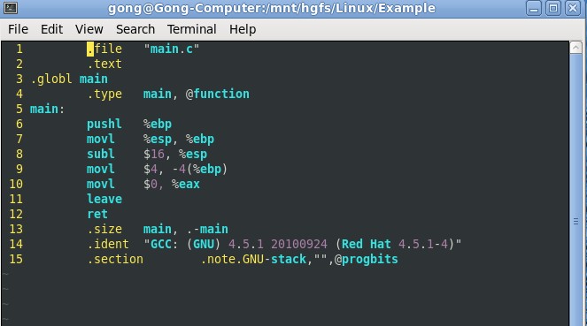

3、汇编程序
汇编语言是不可避免要学习的设计语言,但是很多时候并不需要完全手动的编写汇编语言,我们可以采用gcc实现一段程序的汇编形式,只需要选择正确的选项即可。
gcc -S file.c
实现如下:
[gong@Gong-Computer Example]$ gcc -S main.c
[gong@Gong-Computer Example]$ vi main.s
从上面的代码就知道了基本的汇编形式,当然也可以自己设计,但是该选项简化了汇编语言的设计。
