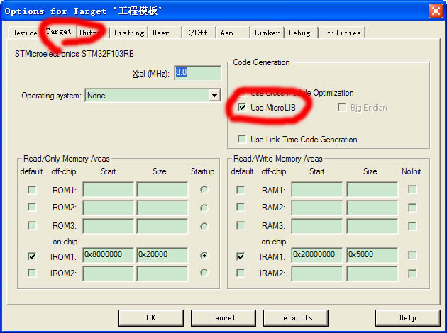

/* 函数名  : fputc                                                              */
/* 功能    : 重定向printf输出到USART1                                           */
/* 输入    : int ch 字符  FILE *f 文件指针                                      */
/* 输出    : ch                                                                 */
/* 返回    : ch                                                                 */
int fputc(int ch,FILE *f)
//ch送给USART1
USART_SendData(USART1, ch);
//等待发送完毕
while(USART_GetFlagStatus(USART1, USART_FLAG_TC)==RESET) { }
//返回ch
return(ch);

int  main(void)
u8 i=58;
RCC_Configuration();
GPIO_Configuration();
USART_Configuration();
    printf("\n\tqq 2519286938");
printf("\n\ti value is   %d",i);
printf("\n\ti value is   %o",i);
printf("\n\ti value is   %d,  %d",i+i,i*i);
printf("\n\t-----------------------------");
