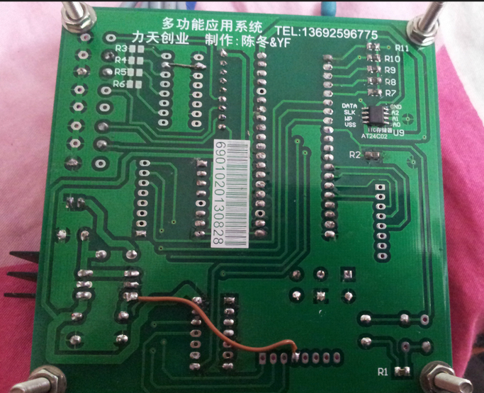

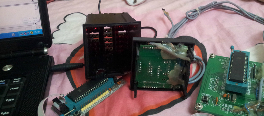

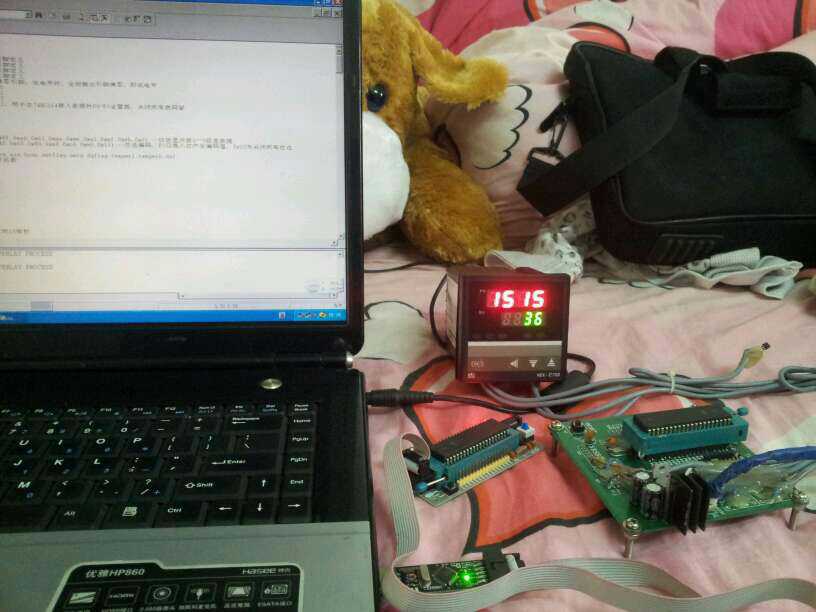

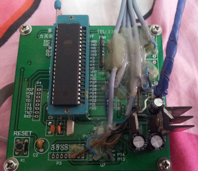

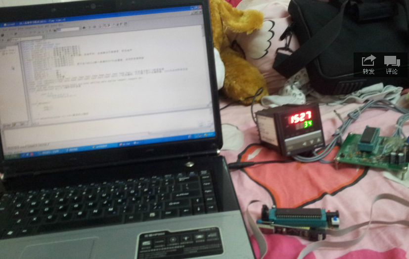

下面是实物图:
电路图很简单我就不画了 数码管用74hc164串行转并行芯片+74ls145这2个芯片驱动一个负责段选一个负责位选,具体看程序顶部的引脚定义.完整的keil工程文件下载地址: http://www.51hei.com/f/164smg.rar   下面是程序源码.
