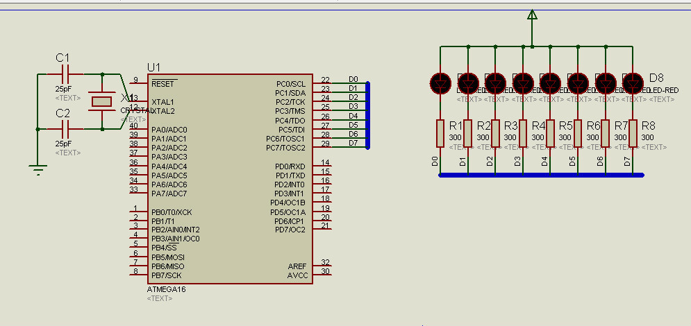

这是电路图
本程序使用的avr单片机型号是m16 实现流水灯效果
下面是汇编程序源码:
 * LEDlight.asm
 * 运行环境  atmelage16 4M晶振 流水灯共阳极
 * 由于引脚输出电流20mA  输入电流最大能达到40mA
 *  Created: 2014/3/13 13:08:20
 *   Author: Wujie

ser temp1 ;将temp1置位,等于是将temp1设置为0b11111111
sec ;将C标志位设置为1,下面将带进位位移
out ddrc,temp1 ;将端口C全部设置为输出模式
out portc,temp1 ;将引脚C全部设置为高电平,即全部熄灭
ldi r20,197 ;设置1秒延时
ldi count,0b01111111 ;将最左边LED点亮
loop: ;循环闪烁
out portc,count ;通过count来判断
rcall delay                                        ;调用延时函数
rol count                                        ;带进位循环左移            前面sec将标志位C设置为了1,即移位后填充为1
rjmp loop                                          ;集训循环闪烁
