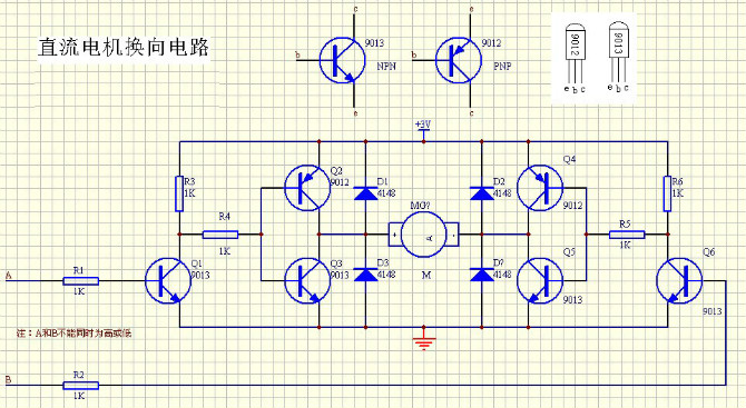

搭了个H桥电路,控制电机的正反转和PWM调速,程序是网上的,改改引脚就能用,电路和源程序如下:
功能:P1.1按键停止,P1.2左转,P1.3右转,P1.0调速

#define right_turn PW1=0;PW2=1    //顺时针转动
#define left_turn PW1=1;PW2=0    //逆向转动
#define end_turn   PW1=1;PW2=1    //停转
