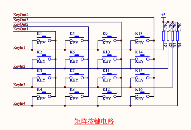

下面是矩阵键盘的电路图,矩阵键盘是接在p2口的.

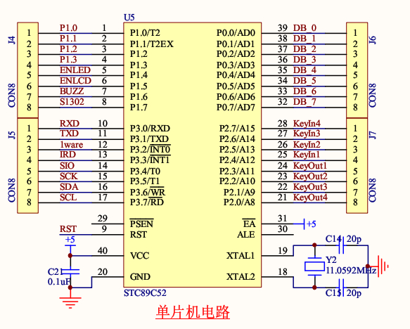

下面是单片机部分的图,数码管显示等完整的原理图可以从 http://www.51hei.com/f/ks51.pdf  这里下载
