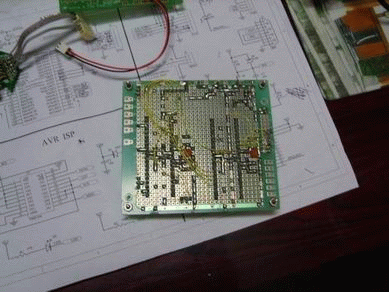

自制AVR JTAG总结: 收集详细的资料,明白其原理,确认一种制作方案。然后要确认电路准确,学会使用相关软件。

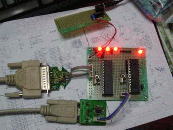

下图是我的手板,使用一块ATMEGA16做JTAG控制器, 通过232串口与电脑相连, 另一块ATMEGA16做使用芯片,也可通过spi口与电脑并口相连,可用于ISP下载程序, 经过244转一下,主要是保护并口 .
我的avr基本线路(并口,jatg)2008-4-26 22:44:00

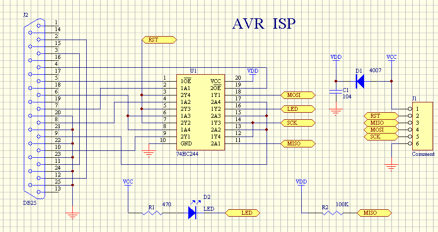

我的avr基本线路(包含并口,jatg)
并口采用74hc244, 保护并口。

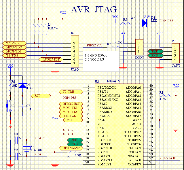

jatg采用简易电路,针对简易电路会出现jatg程序被反编程的解决办法是:jatg部分先上电,然后另一块芯片再上电,就可以解决这个问题,或者jatg上电稳定时间设置到最短,两个芯片同时上电也不会出现反编程现象。
2. avr jatg线路

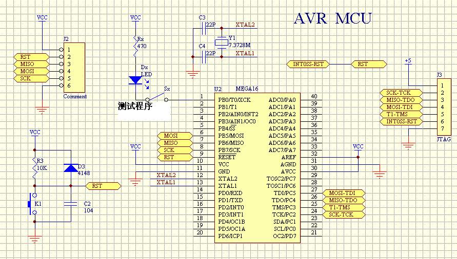

3. mcu接线路

注意:
JP5短路1-2,在这样的情况下,cpu跳到boot区,用于更新程序
JP5短路2-3,正常程序被执行,不执行引导程序.
